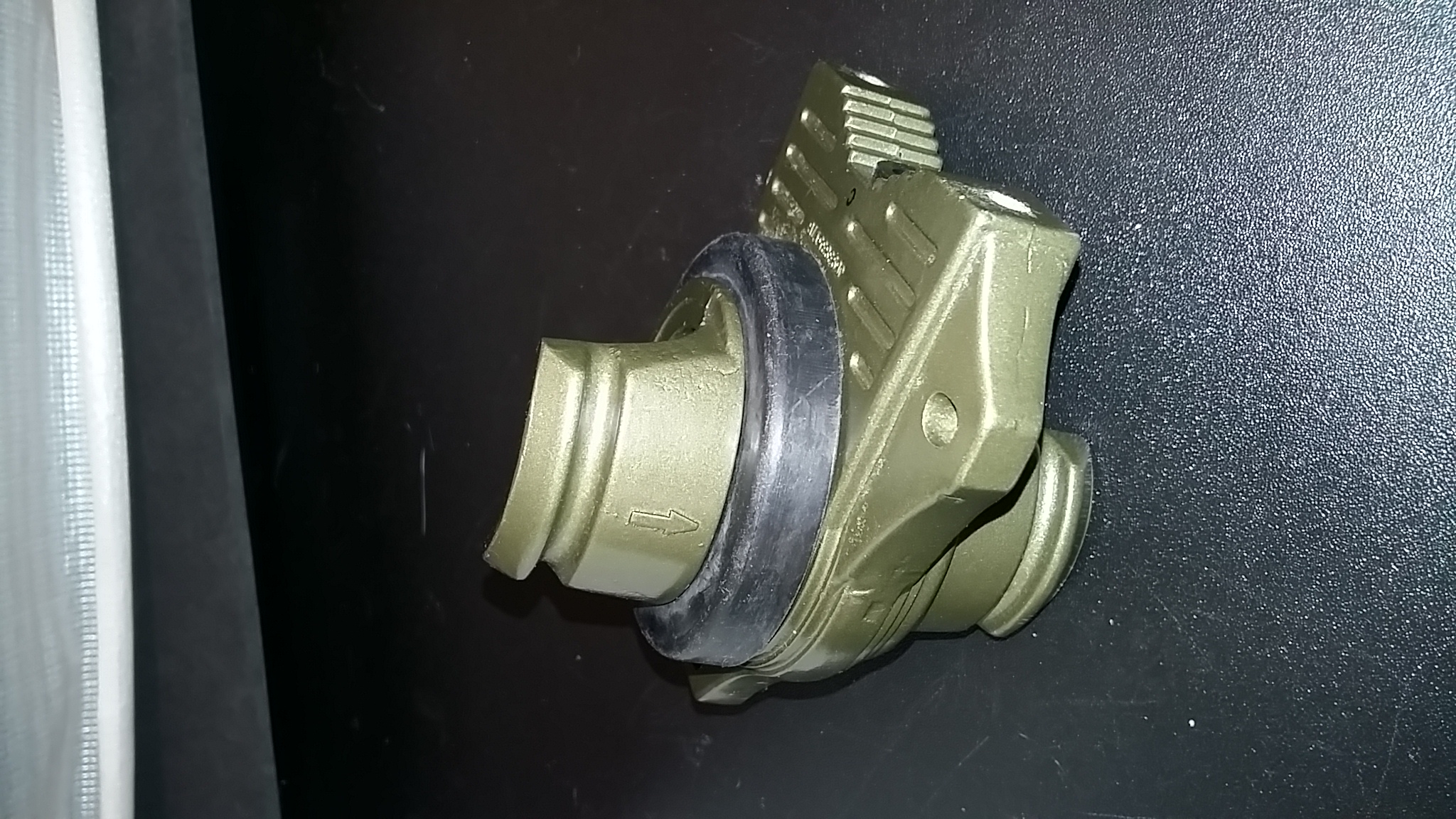

Hola, he conseguido un soporte para un rotor patatero que tengo.
Teóricamente refuerza el soporte del rotor en el mástil .
A pesar de ser nuevo noto una holgura de 3mm o mas en su eje.
No está lubricado y quizás sea normal.
¿Alguien tiene experiencia para confirmarme si es normal?

Feliz año 2019 ante todo...
Yo tuve uno como el tuyo (rotor y soporte) y lo utilizaba exclusivamente para una pequeña yagi en la banda de 23 cm. Es un rotor pensado para instalaciones de TV. Aquí, en Melilla, hubo una época en que se importaron a cascoporro, ya que se vendían para el país vecino donde los utilizaban para la orientación de parabólicas dándoles la adecuada inclinación. Así que todavía conservo alguno metido en su caja original (salían realmente baratos).
Son de muy mala calidad, el engranaje principal es de "calamina", así que no le des mucho trote... la holgura del soporte auxiliar de mástil es normal y los rodamientos se oxidan muy pronto. Yo le puse una buena cantidad de grasa de litio, pero acabaron totalmente oxidados a los pocos años. Así que intenta proteger con media botella de un plástico resistente la parte de arriba del soporte en el lugar donde se sujeta el mástil encintándola bien para evitar la entrada de agua... De todas formas el ambiente marino de Melilla se lo carga todo. En la tierra de la "X" (Extremadura) he visto antenas de la antigua banda III de TV que parecen puestas del día anterior 🤨 ...
Funcionar... funciona, pero -como digo- es un rotor hecho con materiales malos y para cargas muy livianas...
Saludos cordiales
Alberto (EA9AN)

Gracias,   no espero mucho porque es un rotor de juguete, pero para una pequeña antena me vale.
Aquí no hay sal, y supongo que durará algo mas.
 Poner el cojinete me parece acertado para repartir un poco la carga sobre el rotor.
