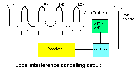

aqui tienes otro cancelador pasivo
pero ten en cuenta que este circuito solamente te vale para una sola banda
si lo quieres para varias bandas tendrias que cortar los coaxiales
a sus correspondientes medidas
el atenuador, preamplificador y combinador seri el mismo
en su dia estuve tentado en fabricar este cancelador,
tenia pensado hacerlo con cable rg174 que es un cable delgado y facil de manejar
y enrollar el coaxial en un tubo de pvc y la conmutacion seria mediante reles
pero al final no lo hice
suerte
