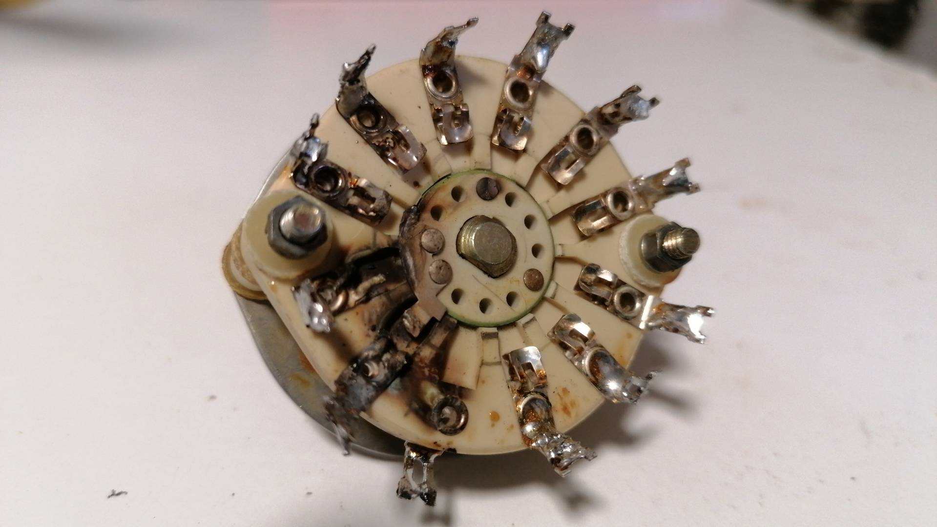

He visto que he quemado dos contactos del conmutador ceramico del MFJ 962C, pero no encuentro ningun recambio, ni en las pocas tiendas de electronica que quedan por aquí, ni por Internet ( surplussales, mouser, farnell, ebay, aliexpress), solo conmutadores mas endebles que van durar poco. Alguna sugerencia?

Se me olvudaba, en MFJ me dijeros que ya no tenian stock de recambio

Idea#1: gira el conmutador para usar las partes no quemadas, prescindiendo de alguna opción de conexión, p.e. De hilo largo o escalerilla.
Idea#2. Saca del central-común una toma y para esas 3 conexiones quemadas usas otro conmutador de 3-4 posiciones de los antiguos aquellos que usábamos, buscando la nueva ubicación para éste último.
Idea#3. Guárdalo y compras uno nuevo y aquel lo usas como repuestos.

Esta es una versión robusta (no de plástico) de un conmutador de 12 posiciones y 1 circuito, que si no encuentras nada mejor, y aunque resulta un poco caro, creo te puede solucionar el problema.

Diego, ya te puedes imaginar lo que he hecho, de todo menos QRP 🙄 Ya hice una chapuza para suplir esas conexiones quemadas usando unos interruptores, pero es que luego vi que el contacto central también esta tocado, o sea que toca renovación total
Ernesto, no se si ese conmutador aguantara toda la RF del lineal. La especificaciones dicen 5A , que deben ser medidos con CC, y creo que son un poco justos cuando hablamos de RF de potencia.
Otro colega me ha sugerido poner un conmutador sencillo que actue sobre un conjunto de 12 relés, y lo estoy sopesando.

Gracias por tu oferta, pero ese conmutador es de 6 posiciones y el averiado es de 12, con lo que el acoplador se quedaria sin poder acoplar en algunas bandas.
Al final voy a probar a hacer la conmutación con relés clásicos de 12V 15A gobernados por un interruptor rotatorio de poca intensidad, que creo podre encajar en la caja que es de dimensiones generosas, relés que espero recibir pronto.

Finalmente he podido reparar el acoplador. Un pack de 12 reles trabajo dobles y un conmutador sencillo de 12 posiciones comprados en AliExpress. He colocado los reles entre la bobina y el lateral de la caja donde hay espacio suficiente, para conmutar a masa las diferentes tomas de la bobina, gobernados por el conmutador. Como era de esperar al cambiar las longitudes de los cables, ha cambiado la tabla de posiciones para las diferentes bandas
