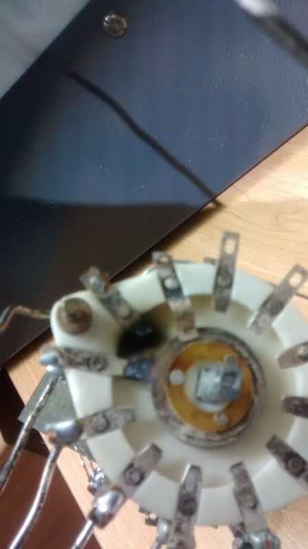

Hola todos.
Quisiera saber donde puedo comprar un conmutador de bandas para un amplificador que tengo (AMP UK CHALLENGER ), empezo a fallar en 10 metros y revisando dicho conmutador he visto que la cuchilla central que va haciendo el puente entre las distintas bandas se encuentra en muy mal estado y no hace contacto.
Y si los hay de mejor calidad.

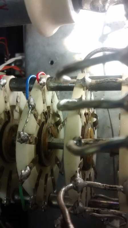

ahhhh el conmutador es de 4 galletas
