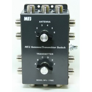

La idea es uno para varias antenas y a la vez varios equipos, mínimo 4 y 3 respectivamente.
El único que en principio se amolda a mis necesidades es el MFJ-1700C, con 6+6 salidas pero con el inconveniente del rango de frecuencia, de 1,8 a 30 MHZ, ya que uno de los equipos a conectar es V/U.
Conocéis algún modelo que cumpla lo que pido??

Hola Iván, yo tengo el de la foto(MFJ-1700C) con 4 equipos conectados a la misma antena y de momento no he tenido ningún problema. Eso si, son equipos de HF, de V y UHF no tengo ninguno con ese conmutador. El conmutador debe estar conectado a tierra ya que las salidas no utilizadas están derivadas a tierra.
Antonio, EA7FWR

Gracias por contestar Antonio
Sí la verdad que me gusta este modelo, lo de ponerlo a tierra tenía conocimiento de ello, y si no sale ninguna otra cosa posiblemente escoja éste.
Yo tengo Vhf pero como si no, el uso es sólo ruedas locales y repetidores y además esporádico, :laugh: :laugh:
