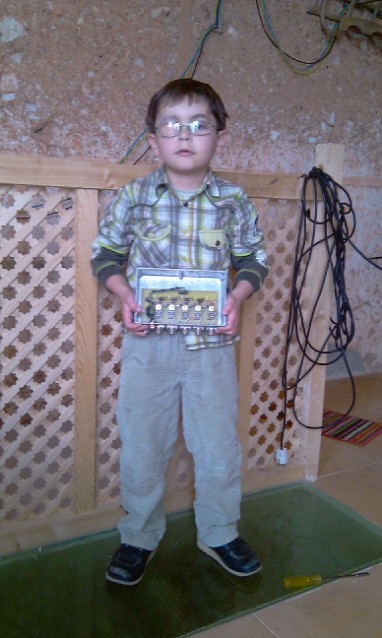

Para terminar esta junto a mi hijo David (mi proyecto mas querido, HI, HI) para ver un poco como es de tamaño (mi hijo tiene 6 años y mide 1,15).
