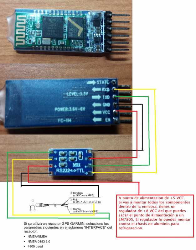

#228154  - 1 junio, 2017 08:37
Después de casi un año retomo este tema.
Gracias a los excelentes consejos de Jose, adquirí hace muchos meses los componentes para poder instalar el módulo bluetooth en la D700 (de forma externa) Tras muchos meses me decidí (Con la ayuda de nuevo de Jose) a hacer las conexiones necesarias para poderlo hacer funcionar.
Presiento que estoy muy cerca, pero algo me debe de fallar porque no lo logro rematar y por eso solicito de nuevo ayuda para un torpe como yo.
Por partes, lo que compré y las conexiones realizadas (Gracias a las indicaciones de Jose) son estas:
Pero me falta el rematarlo, creo que por configuración.
Siguiendo las indicaciones de la web de Jose:
http://www.xente.mundo-r.com/eb1dpb/pagina/programacion%20modulo%20bt.html
He intentado conectando el módulo por bluetooth al portatil seguir los pasos que ahí se indican desde el hiperterminal, pero no lo he logrado.
Tengo dos alternativas para conectar el gps, usar el gps bluetooth que os indicaba en anteriores mensajes o usar el gps del móvil a través de aprsdroid que según he leído permitiría mostrar en el móvil la información que se recibe a través de la emisora, pero de momento no lo logro.
Sé que estoy cerca de conseguirlo ya que dispongo de todo el hardware necesario, pero no lo remato y me da mucha rabia mi torpeza.
