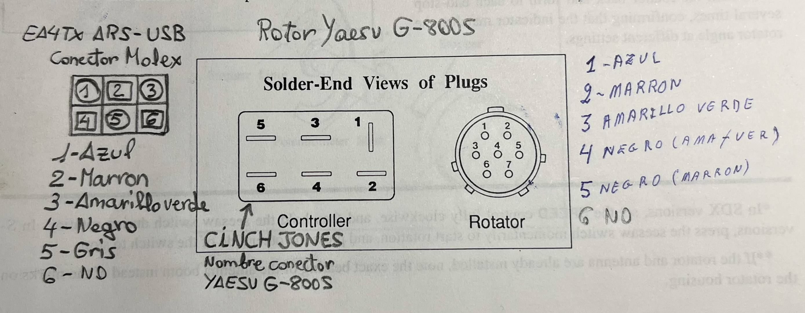

Buenas
Estoy intentando conectar un rotor Yaesu G-800S con el controlador ARS-USB de EA4TX, pero estoy perdido solo tengo lo que se ve en la foto y con los manuales no me aclaro, alguien tiene una tabla o esquema en el que pueda ver que correspondencia tienen los pins del rotor con los del controlador, gracias.
Saludos de EA4LN

#402481  - 13 mayo, 2025 22:41
La verdad no  es simple del todo. Creo que te puede servir. Yo lo hice para un Yaesu 450.
 Y mira el manual de referencia del ARS-USB, A mi me sirvio. Ya que la instalación rápida te da más información.

#402512  - 15 mayo, 2025 10:10
Translator
Ya esta resuelto el tema del conexionado entre el rotor y el controlador, gracias a las indicaciones del compañero Geampiero IK1TCF/EA5JLC.
En la siguiente fotografía queda reflejado como ha quedado finalmente la relación del conexionado entre los dos equipos.
IMG E1474
