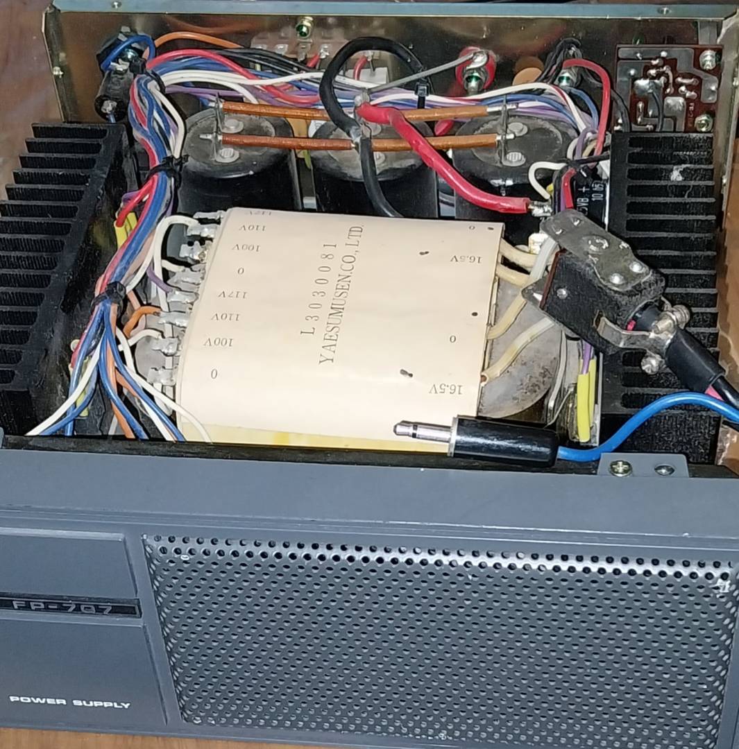

Hola   tengo una conexion directa de una fuente de alimentacion externa ( DIAMON GSV 3000) a un yaesu FT707 , con esta conexion si tengo alimentacion a la emisora , pero cuando la alimento con su fuente  FP707 no funciona .
 He medido tension en el conector  de la fuente y si saca los 13,8 v  pero al conectarla a la emisora esta no va , la conecto con  otro conector igua a otra fuente  con salida conectores banana y si le entra tension. hay alguna configuracion en especial ?
gracias EA5DUA

COMPROBANDO, CUNADO LE CONECTO EL EQUIPO A LA FUENTE , BAJA DE 13,8 V A 3V.

Buenas noches.
Descárgate el manual de esta página
https://urejaen.es/documentos/Manual_Usuario_Yaesu_FT-707.pdf
En la página 9 tienes como tiene que estar el conector de alimentación de la FT-707
