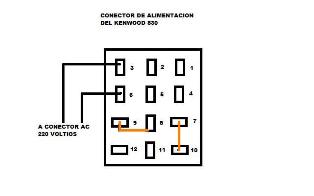

Hola a todos, tengo el siguiente problema
Un Kenwood 830 con el conector de alimentacion trasero de red perdido.
Una vez revisado y mirado las clavijas que es igual a un Kenwood 520 que posea antiguamente, mi consulta es
si son iguales las conexiones a la del kenwood 830 y las de 520, para poder fabricarle uno.
Adjunto esquema por si me podeis confirmar o rectificar los datos.
