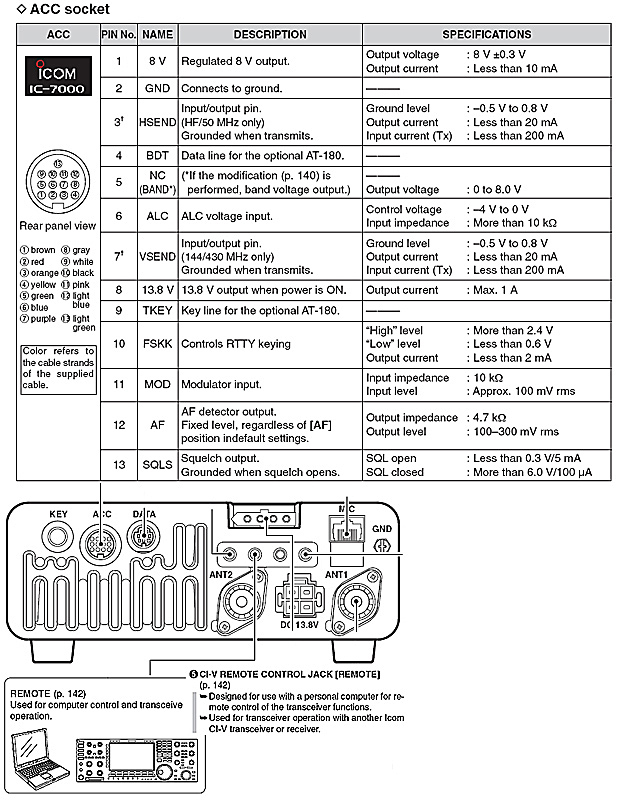

Busco un conector "HEMBRA " ACC de 13 pin.

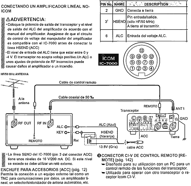

lo que busco es un conector "HEMBRA" ACC de 13 pin,
para aprovechar el cable de conexiones que ya lo tengo preparado,
para conectarlo a otra emisora...
Paso el esquema de conexiones del ACC para un Amplificador No ICOM.
Ver Manuales IC-7000

Creo que por lo que dices te hace falta un macho. La hembre ya la tienes en tu IC-7000, no? Cables azul, naranja y gris y ya esta. Creo ademas que ese conector macho lo envian con los eauipos nuevos. Si tienes algun problema lo comentas.
Salu2, de Jabi, EA2ARU.

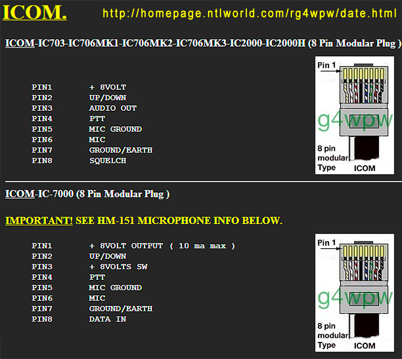

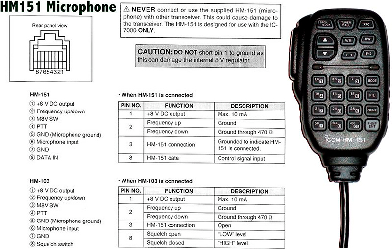

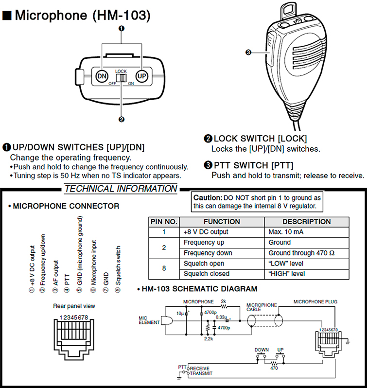

Para los que tengan emisora IC-706 y deseen utilizar algún accesorio para la IC-7000
Hay que tener cuidado en el conector RJ54 de 8 Pin
Mas información en http://homepage.ntlworld.com/rg4wpw/date.html
___________________________________________________________________________________________
Micrófono de IC-7000
Micrófono de IC-706

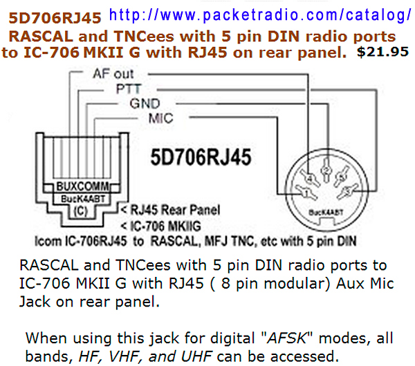

RASCAL and TNCees with 5 pin DIN radio ports to IC-706 MKII G with RJ45 on rear panel.
Al utilizar esta toma para digitales " AFSK "modos, todas
las bandas, HF, VHF y UHF se puede accede
