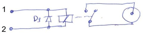

necesitas insertar un rele para hacer la conmutacion, te adjunto un pequeño esquema,

Que diodo tengo que comprar, el rele me imagino que es para 13 voltios
