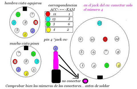

Hola esta seria la conexion posible del 940....al menos es la segura a su hermano pequeño el 440
Te adjunto un esquema del conector central de la kam al acc del 940.

Me ha sido de gran ayuda vuestra información, porque tenía un pequeño lío con las conexiones. Supongo que tambien podría utilizar la entrada y salida de PHONE PATCH, que en el caso de la salida de AF del trx no va controlada por el control de volumen.
Iré haciendo el montaje a ver que tal funciona.
