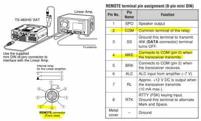

No soy capaz de conectar un Kenvood 480sat a un amplificador expert 1.5,

Hasta donde conozco, lo mínimo imprescindible son 2 conexiones:
1.- el latiguillo RF entre salida RF de la radio y entrada RF del amplificador.
2.- un cable que conecte el 8pin mini DIN REMOTE de la radio al RCA phono RELAY de tu entrada preferida del amplificador.
Copio pantallazos de la parte de los manuales donde habla de ello:
480SAT
Expert15
