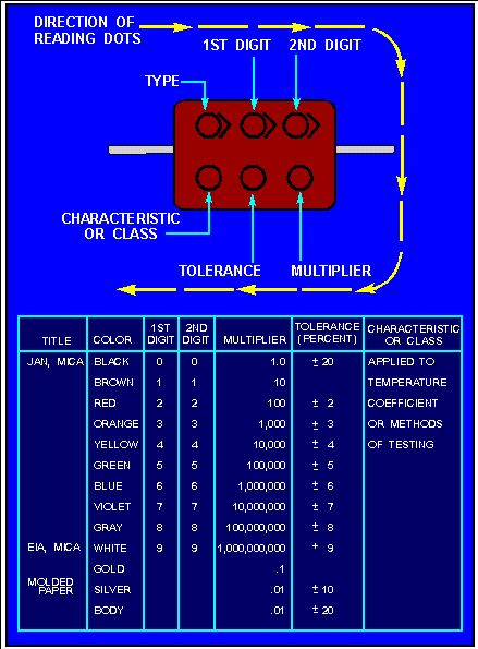

Adjunto un gráfico para interpretar los "caramelos" típicos en los equipos surplus gringos.
Pero si no te encaja, siempre puedes llevar dos o tres condensadores diferentes a algún colega cercano que tenga un medidor de capacidades (que ahora los hay a patadas y bastante económicos) y, con los valores en la mano, hagas ingeniería reversa para deducir los códigos.
