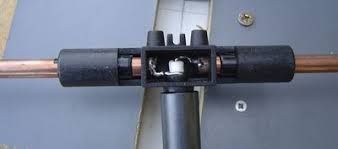

me preguntaba cómo se puede medir o comprobar la eficacia de una ferrita a una determinada frecuencia, sin disponer del manual, certificado de frabicante o datos de su composición.
El ejemplo es sencillo: Hace años compré una ferritas a una tienda que ya cerró (www.rfham.com) que inserté (5 ud) en el cable de alimentación del dipolo de mis antenas de 144 MHz (en la imagen). ¿Seriviría para 50, 70 o 432 MHz?.
Gracias por adelantado.
 EB1RL dipolo
