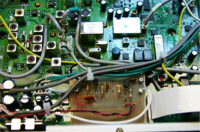

Recuerdo un par de kits para sacar la señal de F.I. del Kenwood TS-2000;
SDR LLT 3-80
G4HUP PAT
[img] [/img]

Yo lo tengo hecho de la señal de 10,695 Mhz, basado en:
http://www.telepostinc.com/Mods/K4DSP-TS-2000-mod.pdf
Y con su buffer correspondiente para que no interactúan el Ts-2000 y el Sdr ( en mi caso, el Afedri).
Es una gozada ver la señal de los satélites en Vhf y Uhf ... Además de lo normal en Hf.
73,s de Jabi, ea2aru.
