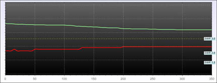

El tema es el siguiente tengo una log de 8 Elem para HF. que siempre me ha ido de lujo.
Bueno hoy he cambiado el conmutador Coaxial por uno nuevo bueno tenia uno prestado y hoy he puesto el mio RCS4 de AMERITRON, en conclusion como en el manual dice que hay que oponer unas vueltas de coaxial eso es lo que echo a cada bajante de coaxial le he puesto 2 vueltas de unos 15cm de diametro, el coaxial de baja al equipo lo he cambiado por un ECOFLEX10 antes era RG213.
Pues la sorpresa mia es que me ha subido un poco las SWR en 20M en la log. pongo esquema de diferancia.
ANTES de los cambios: SWR_BANDA_DE_20M_antes_de_los_cambios.jpg
EA5WP
Mensajes: 574
#64094  - 18 marzo, 2009 16:09
Despues de los cambios: SWR_BANDA_DE_20M_despues_de_los_cambios.jpg
No se porque ha pasado esto lo unico que creo que sea las bobinas que echo en el conmutador que antes no las tenia era todo directo.
Si alguien tiene alguna ida que me diga que puedo hacer antes de desmontar todo.
Gracias por leer mi estenso mensaje.
Saludos a todos.

Bueno esta tarde he quitado las vueltas del coaxial de la LOG y nada sigue igual no me bajan las de mas antenas como la de 80, 40 y 30M las SWR estan perfectas.
Solo tengo problemas en la banda de 20M las de mas bandas esta aceptable bien de 1.4 a 1.8 +-.
Bueno seguire mirando a ver que puedo hacer.

La explicación más lógica que se me ocurre es que estas usando un cable con menos atenuación, y por lo tanto, la lectura de ROE se acerca más a la realidad y es ligeramente superior a la que registrabas antes con el RG 213, aunque tuvieras las mismas estacionarias en la linea. Si ésta fuera la causa de la diferencia entre la medida anterior y la presente, no me preocuparia demasiado . La potencia incidente también será mayor, y el rendimiento idéntico.
Te aconsejo comprobarlo empíricamente dejando de lado la obsesión por la ROE.(No quiero decir que cambies el cable, sino que estés atento al rendimiento habitual de tu sistema en 20m).
Por supuesto, pueden incidir otros factores. Pero en base a lo que explicas, no es descabellado que el problema derive en este factor. Estas midiendo lo que antes la atenuación de la linea no te permitia ver.
EA7HZ
Mensajes: 155
#64095  - 18 marzo, 2009 23:48
Hola a todos/as,
José Juan, al medir abajo mides antena+coaxial y si al cambiar este último las lecturas de ROE han variado, aunque solo sea en una banda, esto me lleva a pensar que por algún motivo la longitud del nuevo coaxial tiene una medida crítica para la banda de 20 metros. Prueba a alargar el coaxial usando latiguillos de varias medidas y un conector hembra-hembra, compara las lecturas de ROE, y si estas varían ya sabes que la línea coaxial está influyendo en la lectura, deberás decidir entre dejarlo estar así, probar a cortar un poco el coaxial si es que tienes bajada de sobra, o por el contrario añadirle con un conector hembra-hembra bien arriba pegado al conmutador en forma de choque o bien abajo por detrás de la mesa o por donde puedas disimularlo.
Prueba a medir la ROE colocando el medidor en otro punto de la línea coaxial, aunque sea intercalando un latiguillo, en caso de que haya diferencia en la lectura esto te servirá para hacerte una idea de cuanto varía la ROE en función de la longitud añadida y en caso de decidirte a cortar tener una idea de cuantos centímetros.
He visto antes algunos casos de estos y la cosa ha cambiado notablemente añadiendo o quitando solo unos pocos centímetros de cable. Quizás no sea un método muy ortodoxo pero si de leer la mínima ROE abajo se trata muchas veces funciona ¡Suerte!

Hola a todo he provado de añadir 1.5m y si efectivamente me han bajado asi que es la longitud del coaxial asi que como tengo conmutador el ampli pues los latiguillos los hare mas largos asi no tengo que añadie al nuevo coaxial.

Hay otra posibilidad, y es que tengas corrientes por el exterior de la malla, originadas por causas diversas. En ese caso puedes usar manguitos de ferrita montados sobre los mismos, mejor en ambos extremos pero especialmente a la entrada del cuarto de radio
La ROE nos da una medida del grado de acoplamiento entre la antena y la línea de transmisión, y si las pérdidas de la misma no son muy altas ( que es el caso ) ES INVARIABLE CON LA LONGITUD DE LA LÍNEA O CON LA POSICIÓN RELATIVA DEL MEDIDOR EN LA MISMA.

En resumen,la antena de 20 m no esta ajustada al minimo ROE,con el RG213 con las perdidas no se notava mucho,pero ahora con el nuevo cable se nota la diferencia.
Lo de acortar o alargar el cable no es muy corecto.
Seria ajustar la antena en 20 m para que el problema sea resuelto.

Bueno no se si sera de la antena pero no he dicho que tipo es, es una log de 8 Elem. por si os ayuda en algo, bueno no he parado de hacer pruebas y esta tarde lo he pues un latigullo de casi 2 m de largo y se me ha quedado de lujo mejor que antes.
