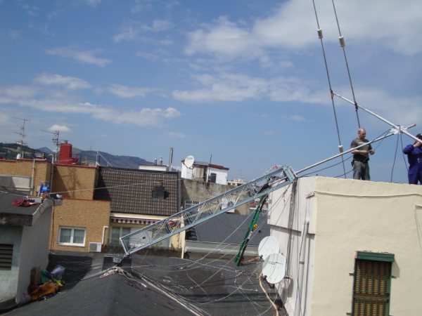

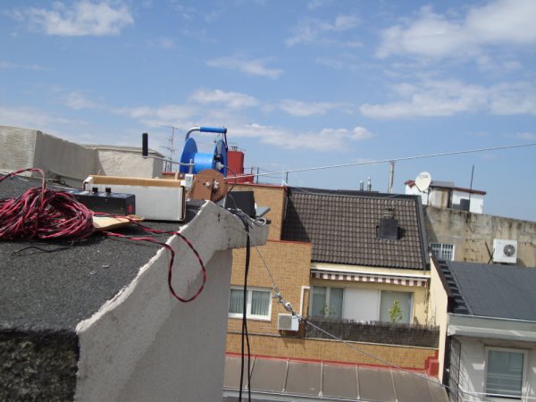

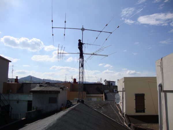

En mi caso el instalador (EA2QB), que sabía perfectamente como hacer su trabajo, subió las antenas al mástil empleando una simple polea anclada en el mástil. Él estaba subido en la torreta esperando recibir la antena, EA2CA y yo trasladamos las antenas ya montadas a la base de la torreta y las izamos tirando simplemente de la cuerda que pasaba por la polea y que estaba atada a cada una de las antena hacia la mitad del boom. Para 27 kilos y ese boom esta opción debe funcionarte perfectamente.
Te dejo una foto de las antenas para que te hagas una idea de su tamaño (más o menos como el de tu T8). Si la torreta fuera abatible tendrías otra opción usando un simple chigre como ves en las fotos (después de colocar la direccional para 40 y 30 metros optamos por este sistema para poder colocarla en la parte superior del mastil de una maera más comoda).

Sí, la antena grande es una Force 12 Delta 240/230 para 40 y 30 metros.

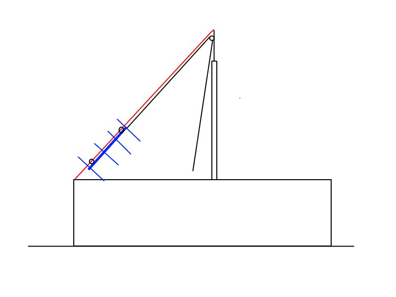

Se coloca un cuerda fija, desde la punta del mástil a un extremo de la terraza.
Se monta la antena en el suelo y cuando esté lista se cuelga de la cuerda anterior.
Con una segunda cuerda que pasa por una polea en la punta del mástil, se tira y poco a poco la antena se desplaza por la primera cuerda cómodamente hasta la punta.

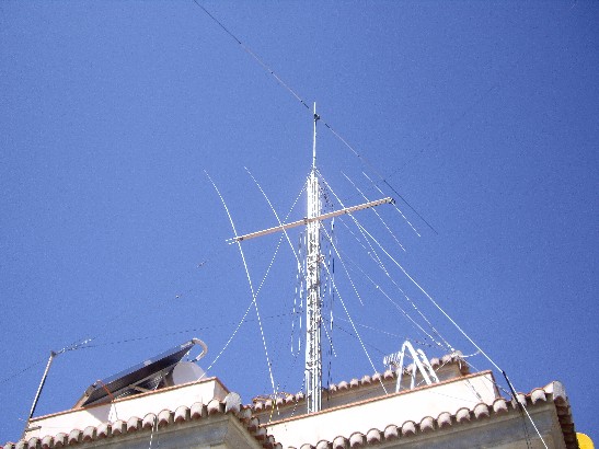

EA7MT
Mensajes: 950
#121425  - 30 septiembre, 2010 20:28
Hola fijate como subi la mia,cuando esta arriba y antes de quitar las cuerdas,la cojes al mastil, yo tuve algun problema ,1º por estar solo,2ºdespues se lio un poco con los vientos ,pero cada montaje es diferente.

Realmente impresiona esa foto tuya EA7MT ya que se trata de una T6 que esta literalmente ``colgada´´de las cuerdas y eso que es mas corta la tuya.
Creo que ya he encontrado la forma de subirla: Desde la punta de arriba del mastil se tiran 4 cuerdas hasta el borde exterior de la terraza que dá a la fachada vertical del edificio y separadas entre si 4 metros una de otra. De esta forma se crea una especie de rampa plana con las cuerdas para apoyar la antena encima de las cuerdas y como apollarian todos sus brazos en las cuerdas, no habria problemas de vuelcos laterales. Luego desde la punta se va tirando de la antena hacia arriba y poco a poco va subiendo,deslizandola por la rampa creadad con las cuerdas.
