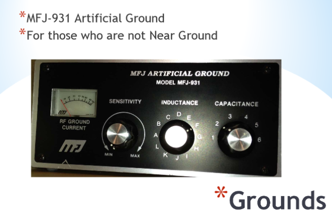

Me ha gustado la toma de tierra con tubería de cobre... lo malo, en los pisos, es tener la tierra solo en las macetas :blush: . Muy interesante.
#263797  - 6 noviembre, 2014 09:24
Ya da él mismo la solución para esos casos;

Qué es o para qué sirve el Super PWRgate PG40s donde conecta la fuente de alimentación, batería de coche y equipo?
En mi edificio no hay toma de tierra en las viviendas. Podría ser una buena opción para aislar los equipos de los posibles ruidos de la red eléctrica?
