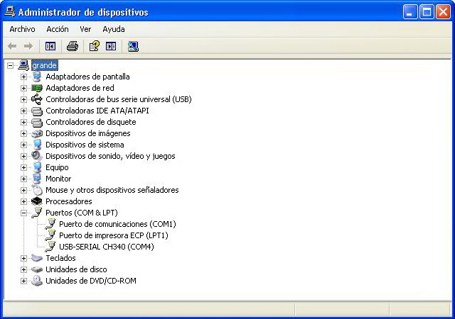

primero debe comprobar si el adaptador serieubs esta bien instalado.
Despues que vea que puerto COM le ha asignado, en,,,,
Inicio>Panel de Control>Sistema>Hardware>Administrador de dispositovos y vera algo parecido a esto.
Despues tendra que configurar las propiedades del puerto, velocidad, paridad, etc etc... adaptandolos a las necesidades del programa.
