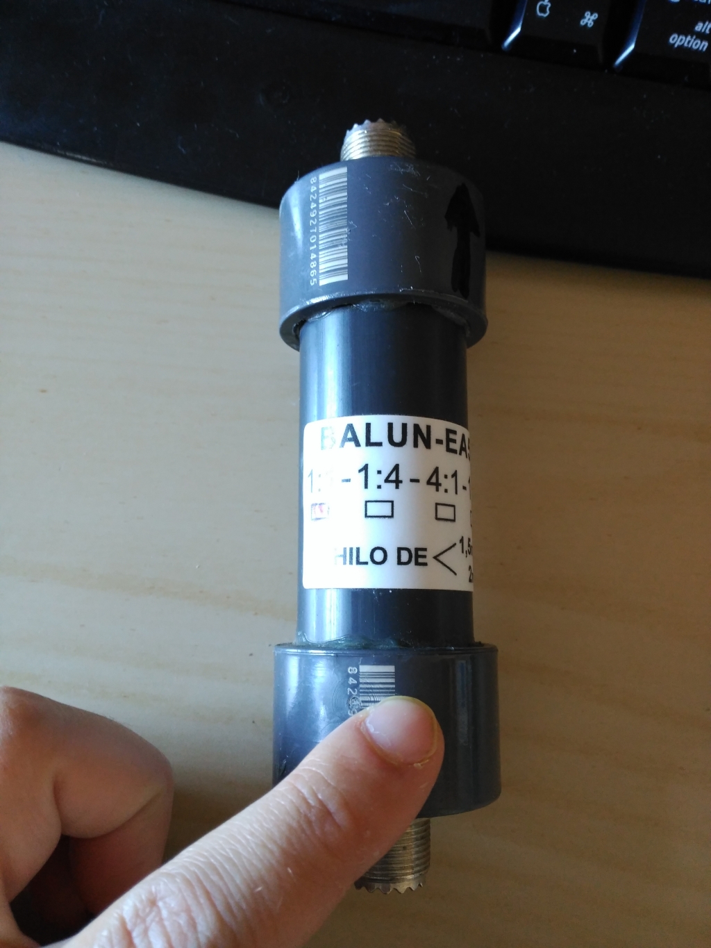

Hola a todos:
Tengo una instalación muy parecida a la de la imagen. Un acoplador remoto CG-3000 con 2 hilos horizontales paralelos, uno normal y otro de contra-antena. También tengo un MFJ-4116 para alimentar el CG-3000 por el coaxial. Sin embargo, presuntamente, tengo mucho retorno de RF en mi cuarto, sobre todo cuando meto potencia (por ejemplo 100 W en 40 m), el router se reinicia, el ratón del ordenador deja de responder, ...., una verbena.
He pensado en poner un balún de corriente 1:1 que tengo que soporta 1500 W (no es el MFJ-915 que se indica, es otro). ¿Podría valer para mi caso? Si fuese así, ¿dónde debería intercalarse, entre el CG-3000 y el MFJ-4116, o entre el MFJ-4116 y el coaxial de bajada?
Muchas gracias. Saludos.

#344139  - 9 marzo, 2020 14:33
sin saber como es el balun 1:1 que tienes no podemos saberlo,si es copia o es un toroide que se bobina el coaxial vale,si tu no sabes que hay dentro haces una cosa, como continuidad ente vivos la habrá ,mira si hay continuidad entre vivo y masa,si hay no sirve,si no la hay debes ponerlo en la entrada del acoplador,es decir al principio de la bajada arriba en el acoplador ,asi la corriente continua para controlar el acoplador pasara a traves de el.un saludo

Pues es un balun 1:1 que en su día adquirí a EA5AOP pero tendré que probar lo que dices. Si NO hay continuidad entre masa y vivo, debería conectarlo entre el acoplador y el bias-tee (MFJ-4116), ¿cierto?

#344141  - 9 marzo, 2020 14:58
correcto, justo a la entrada del acoplador,al principio de la bajada,un saludo

#344143  - 9 marzo, 2020 17:13
Publicado por: @eb3dyo
Pues he medido y muestra continuidad en un sentido, así que me temo que no vale para mi caso ... Este es el balun:

#344144  - 9 marzo, 2020 18:03
si da continuidad entre vivo y masa pues no sirve,no lo conozco este balun ,un saludo

#344145  - 9 marzo, 2020 18:17
Lo da en un sentido, en el otro no. Pero si es así, es lo que tu me dices, no me va a servir. Bueno, pues sabiendo que lo tengo que intercalar entre CG-3000 y el MFJ-4116, creo que, si no cambio de opinión y las ferritas me salen más caras, pillaré un MFJ-915.
Muchísimas gracias por vuestros consejos y ayuda. Un saludo.
