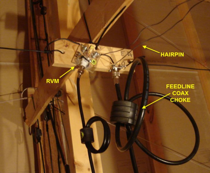

lo de las ferritas tiene por lo menos esta antena , arriba , en el centro y en la entrada casi 15 ferritas .
estoy haber si este fin de semana haber si puedo quitar las puntas y ver de probarlos

Solo necesita en el principio y fin en el centro no hacen falta ninguna ...
hay un sistema muy antiguo mas o menos es poner ferritas toroides unos 6 a 8 unirlos todos , vulcanizar con cinta y después poner exteriormente un tubo de latón sacando un cable para poner a tierra despues rellenarlo por dentro con resina y exteriormente o bulcanizar o encintar.... lo he puesto a lo burro pero para que se entienda ...
También puedes poner ferritas toroides t-31 dándoles 2 vueltas de 10cms.
