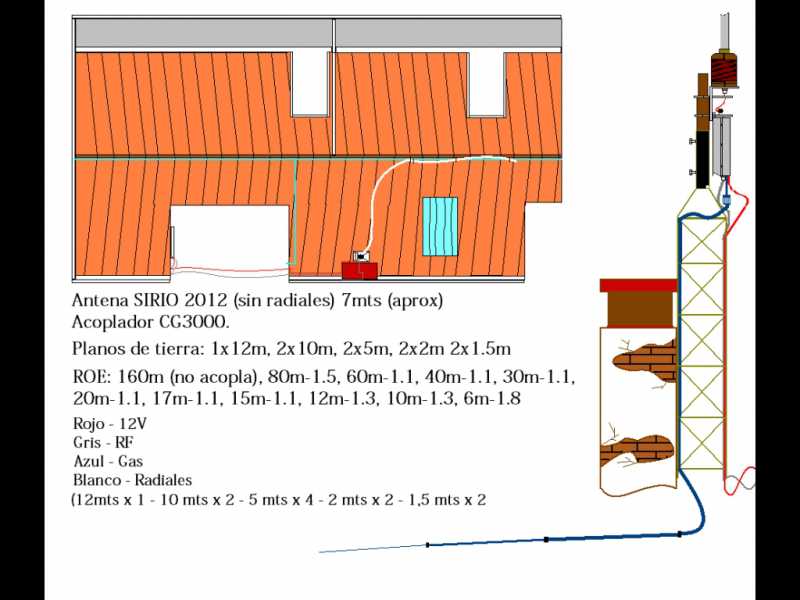

Esta es mi instalación y las medidas de ROE:
Como se ve, en mi caso los hilos de plano de tierra van todos juntos, aunque lo ideal es que vayan separados y dispersos por la superficie del tejado o terraza.
Con la longitud que usé de planos de tierra no me acopla en 160 metros, pero a mí personalmente, no me preocupa.
