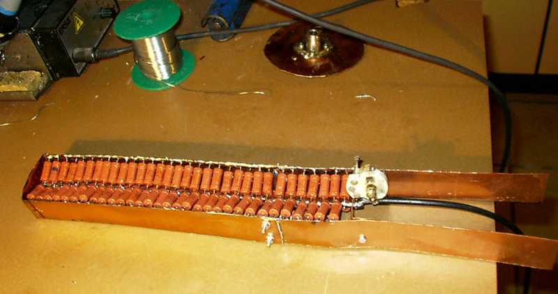

EA1RJ
Mensajes: 360
#186373  - 18 abril, 2012 08:07
Si Pedro, mira un ejemplo de superrefrigeracion hi hi hi, es un tanto friki, pero efectivo:
