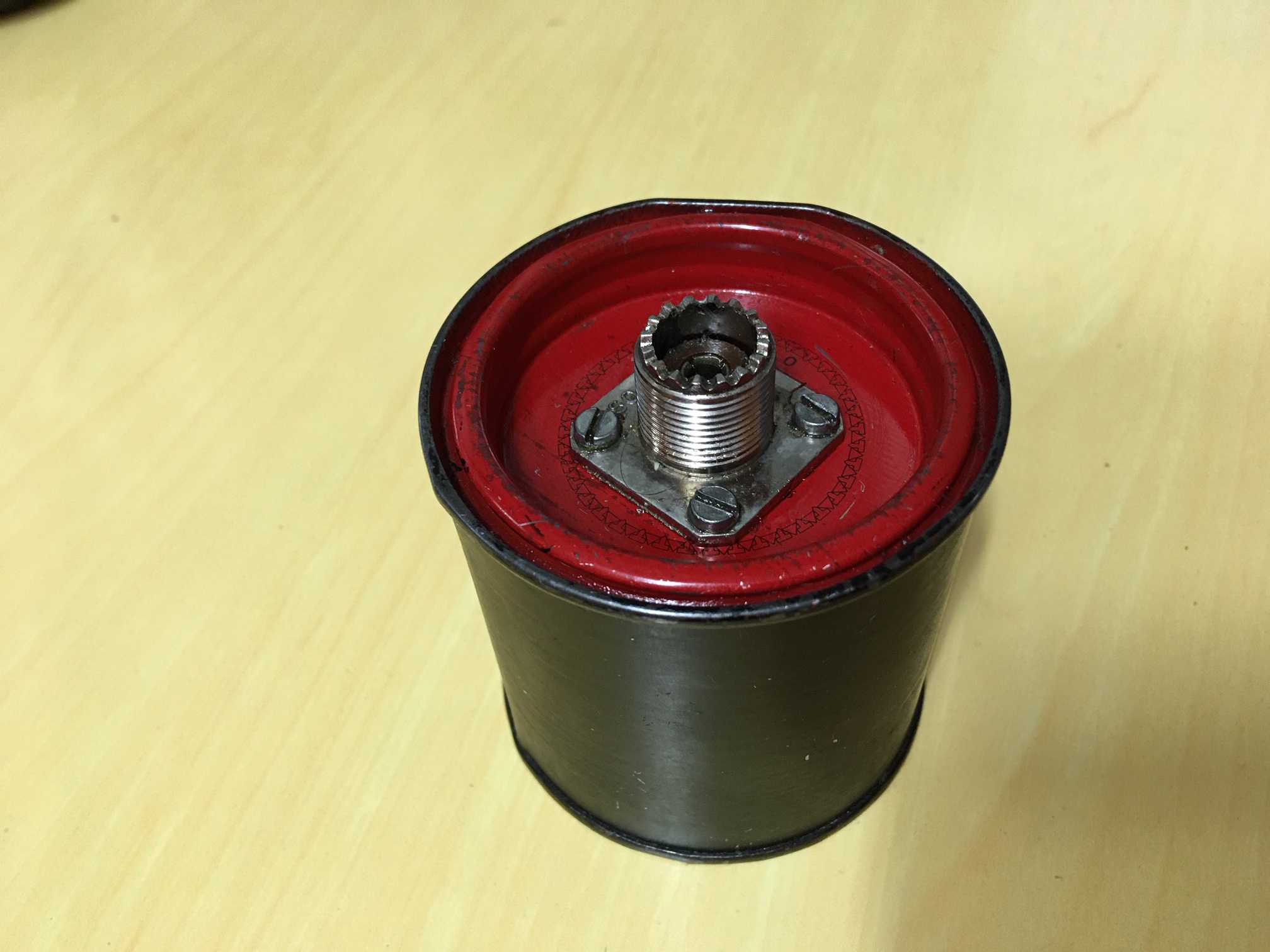

Yo hice una hace mas o menos 30 años tambien que aun conservo, en un botecito de pintura y rellena con aceite SAE-15W40 de los usados en automocion... por ser el que tenia a mano, un SAE-20 ó 30 tambien servirian.
ROE 1,1 de 1,8 a 50 MHz
... algo más en 144 y 432, pero perfectamente utilizable.
Lo de usar aceite de cocina, oliva, girasol, etc no lo veo por el bajo punto de ebullición.
La "valvula de segridad " es la propia tapa... si sube la presión ... salta
Llamadme loco... 73
