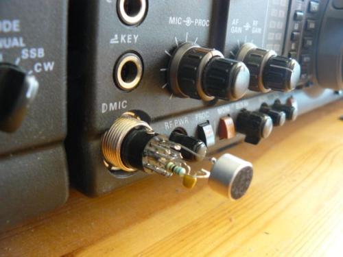

Gracias Juanjo por el esquemita, lo llevaré a la práctica, en el microauricular hay espacio para una resistencia y un condensador y aún le sobra.

#169570  - 18 noviembre, 2011 00:28

#169571  - 18 noviembre, 2011 07:45
Gracias Jose Manuel:
¡¡SOBRAN LAS PALABRAS!!
hihi.
