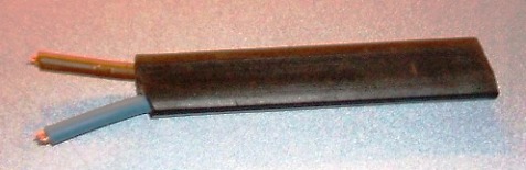

No se, pero se me había pasado por la cabeza otra cosa por probar que es posible que ya esté probada y que es lo siguiente.
Teniendo en cuenta que hay antenas que se alimentan con linea paralela o linea de escalerilla, como se la quiera llamar, y teniendo en cuenta que esta linea lo que hace es cuadrar o poner, por decirlo de alguna manera, el trozo de antena que falta, tipo G5RV y algunas otras, entonces...¿Porqué no alimentar la caña-antena con linea paralela asta el equipo, poner un Balun 1:4 cerca del equipo y probar como va esto?
Yo creo que tiene que funcionar, y más teniendo en cuenta que así eliminamos el coaxial y sus pérdidas cuando la ROE sea alta y ponemos coaxial.
Si, si ya se que no hay nada escrito y que todo es cuestión de probar a ver que resultados da.
No se, a lo mejor me lio la manta a la cabeza y hago la prueba, pero mi intención ya que en casa no tengo linea paralela de 300 o de 450 Ohm pues es hacer lo mismo con un cable que utilizamos en las obras que es cable paralelo para hacer guirnaldas o ferias y dar luz a la obra.
En el cable está impreso lo siguiente: TOP CABLE FLEXTEL FERIA 0,6/1KV 2X2,5 y como la separación entre centros de hilo es de 6mm y su grosor es de 2,5mm me imagino que la impedancia del cable será cercana a 50 Ohm y así a bote pronto creo que puede dar buenos resultados y más teniendo en cuenta que eliminamos algunas pérdidas quitando el Unun de 1:9 a pié de antena y que tambien eliminamos el coaxial.
Bueno, se aceptan mas ideas y comentários.
Ahi va una fotillo del cable.

Pues no sé Guillermo, veo los conductores muy juntos y seguramente eso quiere decir que la impedancia de la línea paralela será muy baja, nada que ver con 300 ó 450 Ohms. Además no tiene "agujeritos" que se ponen para que el dieléctrico entre conductores sea aire y las pérdidas bajas.
En fin, la verdad es que probarlo no cuesta nada...
