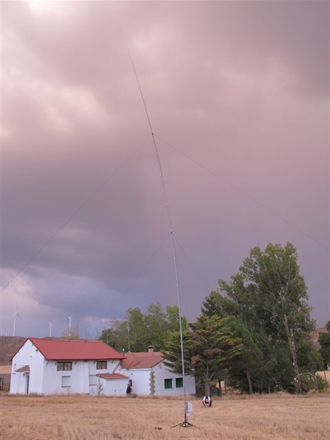

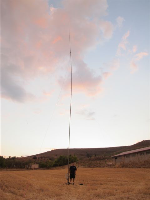

Ya que me a picado el gusanillo, mando alguna fotito mas con alguna que otra cañita cimbreando al viernto, je je je.
A ver que opina laguno que otro, y confirmo que las cañas son las de Spiderbeam, son las de 12(sobre un tubo) o 18 metrosimaginaros como estaba soplando, y el "elemento" en la torre.
!!!! HOLE SUS ..... ¡¡¡¡
julen EB2AM
