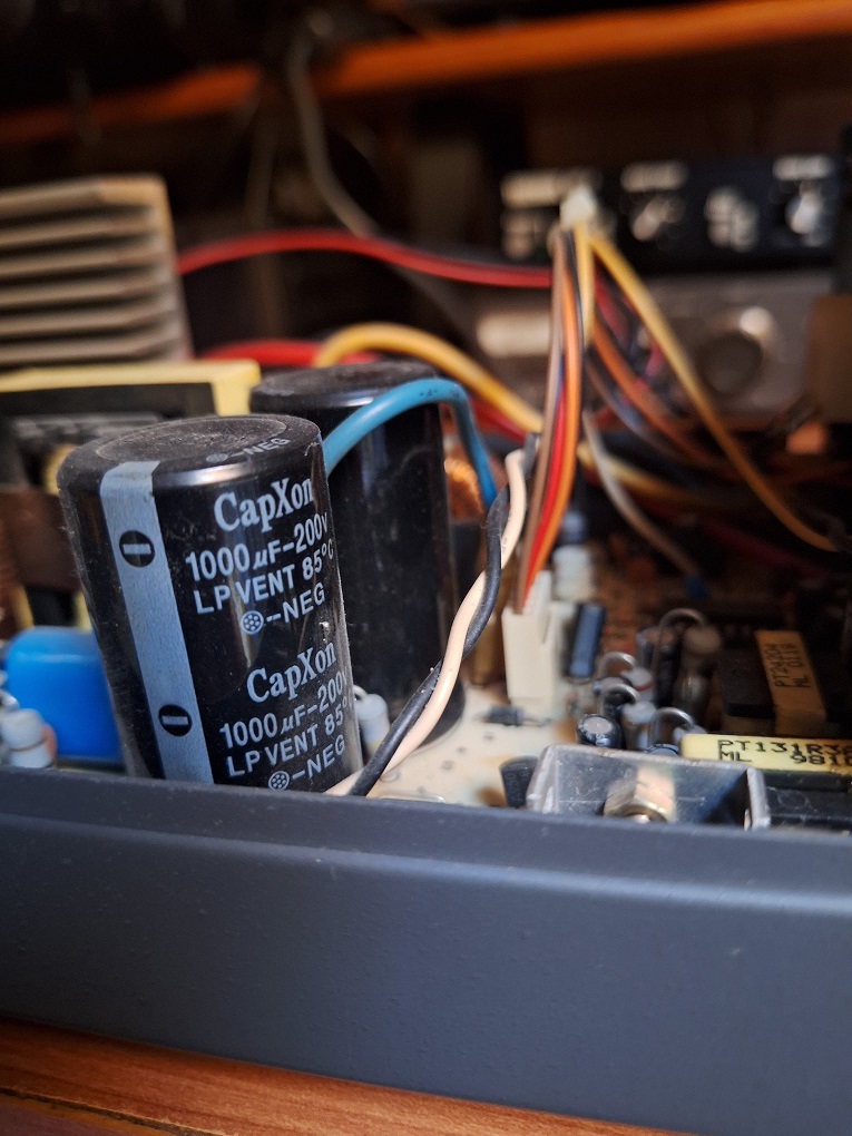

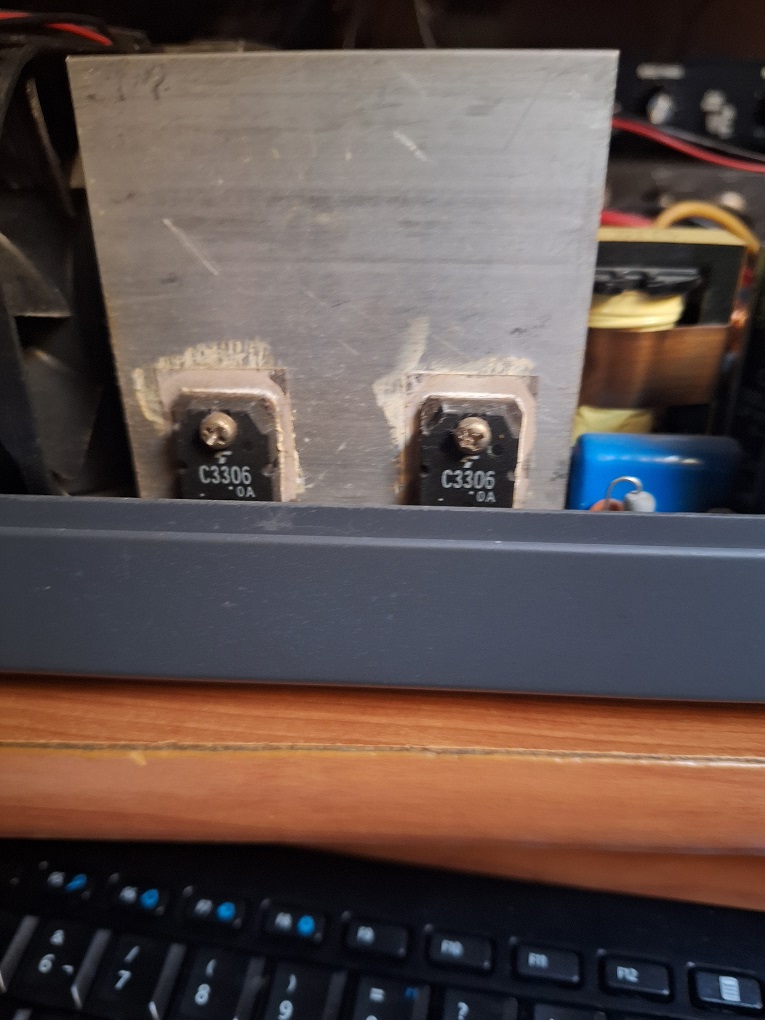

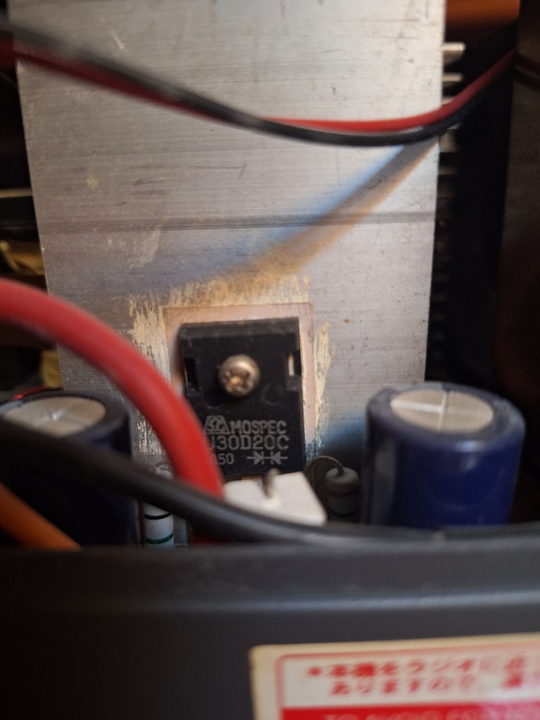

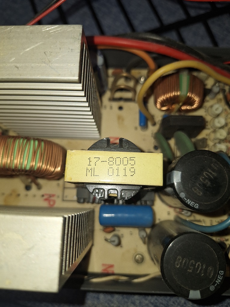

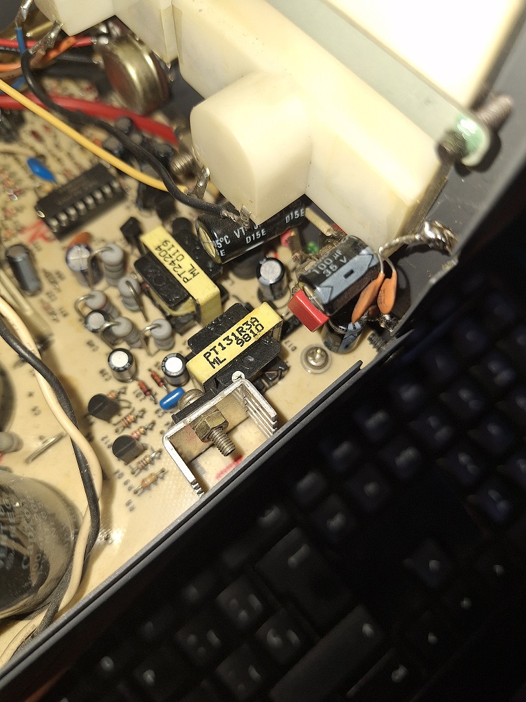

Buenas tardes
Tengo una F.A. Daiwa SS-330W, la cual tiene sus años y es de sobra conocida.
He comprobado que le baja la tensión de los 14,06v a los 12,2 ó 12,4V en CW a 100W. Si bajo la potencia a la mitad, baja hasta los 13,1 ó 13,3V. Esta tensión está medida a la entrada de la emisora (FT-897D).
El esquema de la susodicha es este:
A simple vista los condensadores de 4700uF y los de 1000uF no están hinchados o secos. Además lleva otros de 100uF de menor voltaje y tampoco se ven en mal estado.
¿Es recomendable cambiarlos?
Muchas gracias

Hola Juan,
Lee la tensión a la salida de la fuente y lo más seguro es que no tengas esas caídas de tensión porque se están generando en el cable, conexiones y portafusibles de la fuente.
Si es así, no toques la fuente y verifica el cable y conexiones.
