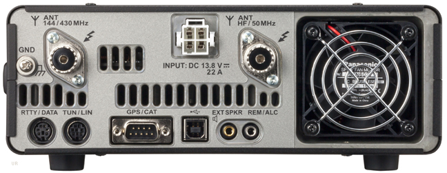

Hola buenas... unas reflexiones sobre lo que planteas.
3991rear
1º Ahí tienes unas entradas de aire. El aire caliente que sale, podemos decir que tiene más volumen que el fresco que entra.
2º Recuerdo haber tenido unas tablas, en las que  se mostraba la influencia de la temperatura del aire sobre la "dificultad" en disipar calor. Cada grado influye y mucho.
 3º Y por ultimo piensa que tu paso final de 100w SSB le estás exigiendo 50w prácticamente continuos con los digitales. Si trabajas a 30w  seguramente estará mas "relajado" y generará menos calor.
Saludos y suerte. Sigo tus andanzas con tu nueva antena y otros menesteres.
Me parece genial que cuentes tus experiencias.
Las entradas de aire son las que me dejan un poco perplejo. Mi profesión en el mundo de los centros de datos y sistemas me hace trabajar constantemente con bichos que dan calor y me llama la atención que en el transceptor las rejillas estén justo al lado del ventilador. Entiendo que deberían estar en un sitio opuesto con objeto de que la refrigeración afecte a todo. Un servidor de rack tiene entradas de aire en el frontal y la salida por detrás... para que lo refrigetre todo (y por dentro sus tabiques para canalizar el aire a las CPU y elementos que se calientan) Claro, no he abierto el equipo (Garantía). Igual el recorrido es óptimo aunque a mi no me lo parezca. Al referirme que no veía entradas lo redacté un poco mál... las de detrás si las he visto... simplemente echo en falta agujeritos por otro lado del chasis del equipo ...
Bueno realmente esos 50w son 25w (trabajas la mitad del tiempo y la otra mitad escuchas). Vale, si, 13 segundos en contínuo muchas veces, cierto es, pero aún así... se me antoja mucho calor. Claro, esto es subjetivo...
Si, lo que dices es verdad. En los centros de datos se usa tecnología pasillo claiente/frío en muchos casos y se calcula que un grado de más o de menos en el aire frío supone al menos 2 grados de temperatira en el equipo (eso en condiciones ideales... excuso decirte aquí a 40 grados ayer y 30 en el cuarto de radio). Prueba de que es muy cierto lo que comentas es que en invierno con la chimenea estoy a 19 y si... se calienta... pero nada que ver... son en realidad apenas diez o doce grados de temperatura del aire que metes al equipo pero perfectamente podrían traducirse en treinta en su interior...
He visto posts en los que cambian el ventilador por otro con más flujo pero claro... primero, estroy en garantía. Segundo más revoluciones posiblemente más decibelios...
Estoy maquinando un "tunel de viento" con un par de peltiers pero me da el problema de la condensación... hacen hielo enseguida y además esa humedad sospecho que al equipo le iba a gustar poquito...

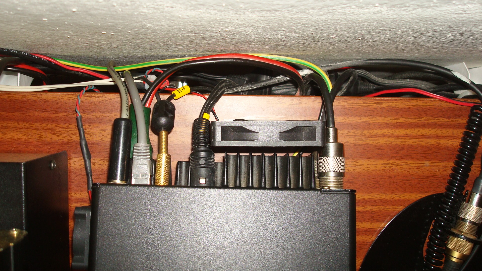

Hola, te pongo unas fotos de los 2 ventiladores que he puesto a la IC 706.
En la IC 706 entra el aire por una rejilla que hay abajo y arriba y sale por la parte de atrás donde hay también un radiador.
Primero puse el ventilador de atrás para refrigerar el radiador y toda la parte trasera, así se disipa mejor el calor.
Luego me di cuenta que en el lateral, cerca donde va la conexión de alimentación, se ponía muy caliente, y he puesto un ventilador pequeño que también hace que no se caliente esa parte.
Los ventiladores que he puesto son silenciosos ya que no hace falta que vayan a muchas revoluciones, es simplemente para que el calor se disipe.
El ventilador grande para que no se mueva lo tengo puesto pegado a la estantería por la base con cinta adhesiva de 2 caras, y lo mismo con el pequeño pero pegado al chasis de la Icom.
Todo esto es desde Badajoz, no hace falta que os diga el calor que hace.
Ahora lo que me preocupa son las antenas. Hoy llegaremos a 47º a la sombra y tendría que mirar a que temperatura se funde el aluminio. Espero que mañana las antenas no se hayan convertido en un pegote de aluminio fundido.
Por cierto, a pesar que las rejillas llevan su filtro, le pasa como a los ordenadores, es increíble la de polvo que entra. El ordenador cada 3 meses lo llevo a la gasolinera y lo limpio con aire a presión. La semana pasada abrí al Icom y había bastante polvo y la limpié con aire a presión con un secador de pelo, paso de desmontar el chiringuito para llevar la IC a la gasolinera, jejejeje.
