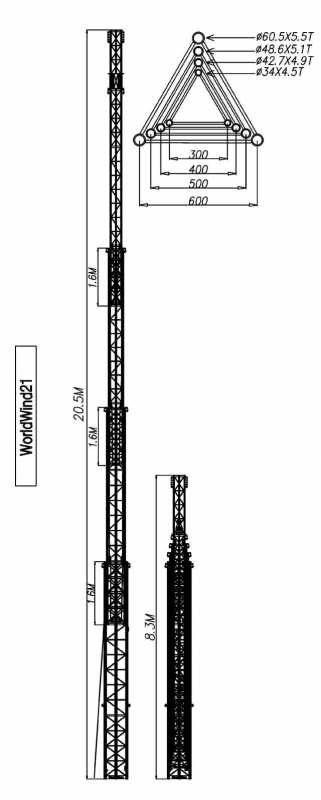

Ramón, yo también busqué esa información, para construir una en HK1H.
Telescópica me viene muy bien ya que allí cuando vienen las tormentas... no hay quién aguante.
He buscado mucho pero no hay mucha información disponible, parece secreto de estado :unsure:
De las que conseguí algunas medidas son de las Mecca, de Corea.
Hay modelos de 16, 21, 26 y 36 metros de altura.
Mira este dibujo, de la de 21m, vienen las secciones de los tubos, separaciones, etc.

Gracias por la informacion, Eduardo ,pienso que los fabricantes de torretas deben calcular las torretas para unas condiciones y un tipo de carga ,estoy conciente de todo eso ademas lo deben calcular con margen.
Seguire estudiando el tema.
