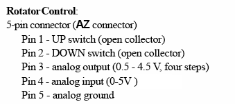

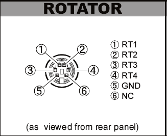

Estoy buscando información sobre las características del cable de control que une el rotor Yaesu G 1000 DXC/DXA con los equipos Yaesu FT.
Lo que de momento tengo es que se trata de un cable con conectores Mini-din de 6 pines y el pinout del FT DX 3000, y me haría falta saber cual es el pinout de la unidad de control del rotor; el conector que aparece rotulado como "Ext Control" en la unidad de control.
Es posible que se trate de un cable paralelo pero no me quiero arriesgar, por este motivo, si alguien dispone del cable y/o el pinout, le agradecería la información.

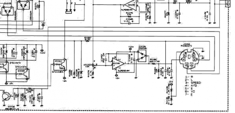

No hay mucha información de los contactos del lado del rotor, pero viendo el esquema, la información disponible, e incluso el accesorio opcional GS-232, creo que se puede comprobar que efectivamente van pin a pin;

El esquema que había encontrado se veía muy mal para sacar conclusiones, pero con el que me has pasado, creo que como bien dices, es pin a pin.
Me lo montaré a la espera del FTDX 3000 y del cambio de rotor. El cable original vale entre 25 y 35 €, un disparate para un elemento pasivo como un simple cable.
Muchas gracias por tu ayuda.

Yo tengo el FTDX-9000d y el G-2800DXC y el cable cuesta un par de euros en cualquier tienda de componentes, dependiendo de la longitud

Queda confirmado que es cable paralelo 100%.
Ya ni lo hago, es más fácil comprarlo al lado de casa.
