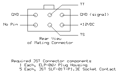

Hola necesito el cable que va del acoplador AT-50 al equipo TS-50 o las conexiones para hacerlo yo, si alguien sabe donde comprar uno rogaría me lo dijera.

Estas son las conexiones del PGM-4 (cable entre el TS50 y el AT50)
imagen
En un documento de AA4PB titulado Technical Description of the Kenwood Tuner Interface se nombran los conectores usados, de JST, y sus códigos:
imagen
Son 5 hilos, y yo conseguí de un distribuidor local que me trajera el material, pues antes estaba y sigue estando en el catálogo de Ariston. El ELP06 V está aquí: https://www.ariston.es/productos/buscar.aspx?cat=421 pero habrá que localizar el "pin" necesario (harían falta dos carcasas y 10 pines).
Suerte con el invento.

Buenas
El verano pasado, un compañero de por aquí también lo buscaba, y lo más económico era comprar dos conectores de estos  https://www.ebay.es/itm/163502674959?hash=item261184d40f:g:vfYAAOSwmvpcScfG y con un cable de seis hilos fabricarlo. Así lo hizo y el resultado fue satisfactorio. Suerte

Muchas gracias por vuestras respuestas con la información que me habéis facilitado , no tengo duda . Un millon de gracias
