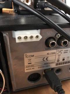

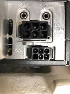

Gracias Cédric y José por contestar, José ese conector (lleva los extremos redondo) no me vale para el Icom, ya que termina en pico, voy a poner imagen de lo que busco para el Icom y para el  Kenwood es conecdtor pequeño el que abajo de la imagen.

Gracias Pedro, eso era lo que busco ahora me falta el kenwood.

Hola Román, ya habrás visto mis correos. Vete mirando en Electronica Majadahonda. Los del KWD.

En el conector Kenwood, necesitas el conector en si:
Carcasa de conector JST ELP-06V, Serie EL, 6 contactos, 2 filas, Macho
https://es.rs-online.com/web/p/carcasas-de-cables-y-conectores-macho/4906429
y los  pines:
JST, EL Female Crimp Terminal 16AWG LLF-41T-P1.3E
https://my.rs-online.com/web/p/crimp-contacts/4906255

Estás equivocado, porque estás mirando el conector por detrás, en la página un poco más abajo tienes una imagen de frente
El ICOM AH-4 es el Acoplador externo de la marca, como comprenderás no va a llevar el conector de una Yaesu, por decir algo, yo lo tengo con una IC-7610, aunque también podría ponérselo a mi IC-7300
De todas formas otro colega te ha pasado un enlace similar

 Bueno, Román, parece que alguien ya te ha dado la respuesta del conector para el KWD; RS es buen proveedor, alguna vez he comprado en ellos.
Tus problemas se han resuelto. Bien!

Gracias a todos por contestar ya lo tengo ambos conectores localizados y pedido.
