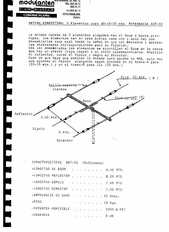

Hola compañeros, me regalaron una antena CAB-RADAR de 10,15,20m es la ADT-03, pero desconozco las medidas para montarla, hay algun compañero que tenga las especificaciones o aguna informacion de esta antena, si es posible me las haga llegar a mi correo josemacrca@gmail.com, o bien me indique donde puedo descargarlo.
Agradecido de antemano a todos por vuestro interes

EA4GEL
Mensajes: 17
#214260  - 2 febrero, 2013 15:16
Buenas tardes Jose Maria, yo la tengo montada con las medidas que marca el manual que me entregaron con ella, y la verdad que va muy bien, te adjunto lo que me pasaron a mi, espero que te sirva.
