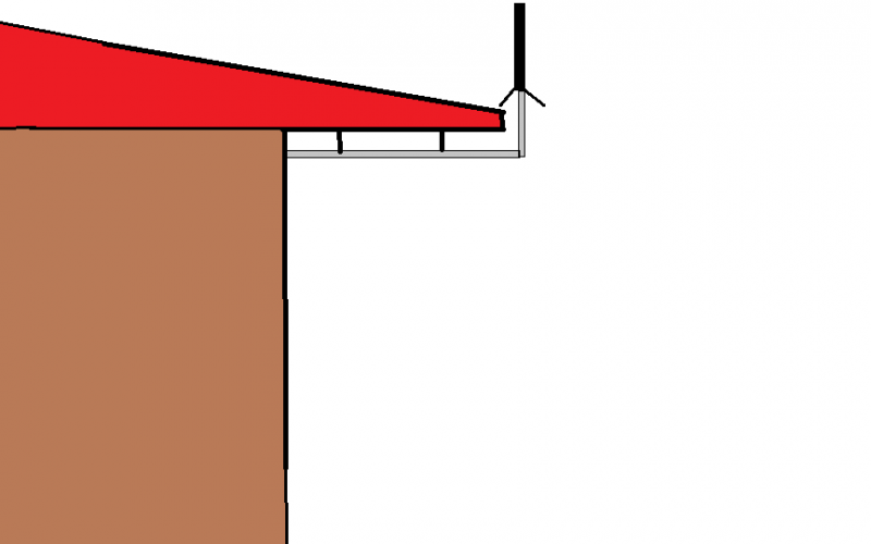

Quiero montar una bibanda V/U en el segundo QTH, un pequeño adosado. Las chimeneas son muy bajas y no quería poner nada en ellas y había pensado poner un soporte en forma de L sujeto al alero del tejado que es de hormigón y me da más confianza. El caso es que el alero mide 60cm mas el canalón. Vamos, que necesito un brazo de unos 80cm desde la pared y no encuentro nada comercial. La idea es sujetar la base del soporte a la pared con la típica plancha con orificios para 4 tornillos y unos soportes al alero para sujetar el peso vertical y las fuerzas laterales, no se si me explico.

Un poco " cutre " pero para que me entendais

Eso sera practicamente imposible lo encuentres Asier
Lo mas practico es que con las medidas y un croquis te pases por algun
taller de herrajes o caldereria de la zona y que te lo fabriquen.
Como recurso para que te pongan menos pegas les puedes
llevar parte del material suelto para que no lo tengan que buscar ellos
y se limiten a soldar, taladrar y cortar. Asi les facilitas el trabajo ya que
seguro que no disponen del material necesario al no dedicarse a ello.

Pero eso es un soporte en L largo con dos soportes de pared, y en lugar de que la L Se fije la mastil por la punta lo que fijas son los dos soportes de pared al brazo largo de la L.

EA2BFM; es lo que imaginaba, que tendría que acercarme a algún herrero y comentarles el tema para que me fabriquen uno.
EA3FNM; el problema es que las L comerciales tienen unos 50cm de largo como mucho y con eso no supero el alero.

Las hay mas grandes. Yo tengo una más larga pero no recuerdo el fabricante.
Siempre te queda la opción de poner un tubo en paralelo o telescopico o soldar un trozo.
O pon un trozo de tubo horizontal y cortas la L para que te quede solo el tramo largo en vertical. Es un poco mecano pero no hay que soldar ni doblar.
