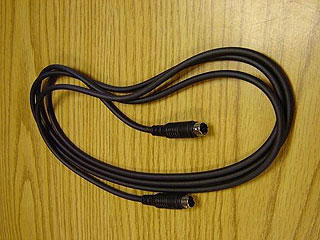

Busco esquema de este cable para montar
EA5WP
Mensajes: 574
#23427  - 6 marzo, 2013 23:48
Busco el escama de este cable ROTOR CONTROL CABLE FT-2000,3000/950 TO ROTOR BOX
EA2CYJ
Mensajes: 339
#217326  - 7 marzo, 2013 01:29
Tienes el manual del FT-2000 o FT-950 en la pagina donde estan todas las conexiones de los equipos esta el conector del rotator en el cual te explica cada patilla, por lo que veo es un conector minidin de 6pin.
PIN 1 CW ROTATION
PIN 2 CCW ROTATION
PIN 3 SPEED
PIN 4 DIRECCION
PIN 5 GND
PIN 6 NC
EA2CYJ-RAUL
EA5WP
Mensajes: 574
#217327  - 7 marzo, 2013 10:12
Gracias Raul, pero lo que no entiendo este que me indicas es el que lleva el FT-2000 y es el mismo que para el mando de rotor?
