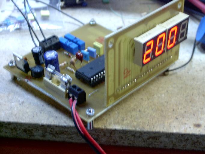

Aqui teneis un indicador de azimut,donde esta el error.

Yo lo veo muy bien, Ramón, jejeje.¿Por casualidad no habrás hecho las placas para el diseño de Ramiro? te ha quedado muy chulo, pero el primer dígito creo que tendría que ser para mostrar el signo - por si te pasas de rango. Lo dicho enhorabuena.

Hola Victor,
Pues simplemente ,coji el plan del display por delante,lo tendria que haver invertido,el error es que los displays estan inverditos,por eso que indica de mala manera.Eso no pasa con las resistencias jeje.
Si es del Ramiro el esquema,voy a montar un doble con el mismo circuito para azimut y elevacion,con un circuito de inversion del motor,con aranque suave para motores de tension continua.

¡ Vaya !
Ahora entiendo el "para qué" de conocer el patillaje de los displays. ;)
Buen trabajo.

Ok Ramón, ya veo entonces el fallo, jejeje. bueno, nada que no tenga solución. Igual tendré que hacer algo por el estilo, ya que el rotor que uso para satelites, un g-250 después de 2 años ya tiene bastante mas holgura que cuando se montó y va a ser mejor acabar de hacer un rotor de continua que dejé a medias con una reductora sin-fin 60:1 y un motor de elevalunas...lo que si me ha parecido interesantes es el arranque y paradas lentas. Saludos
