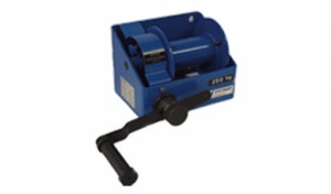

Te envió esta foto, por que creo que son los mejores Tornos murales manual....Según mi opinión. Esta claro
Son de la Casa Vicinay.

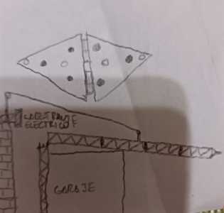

Precisamente la instalación que quiero poner se parece mucho a la tuya. Yo también tengo un tramo pegado a una pared que parte desde el suelo y mi idea es fabricar una pletina por un lado macho y por el otro hembra para seguir poniendo el resto de tramos en total 4 tramos más. 5 metros perpendicular a la pared, en el vértice que forma el triángulo equilátero de la base, montaré una Zapata de hormigón y ladrillo de 2m, en donde se ubicará un poste con polea y el cabestrante.
He visto vídeos en Youtube,  pero en  todos ellos parte desde el suelo el abatimiento.
Algo parecido a esto:
IMG 20210914 203917
IMG 20210914 203842
Disculpad la calidad, pero es que estoy con el teléfono.
Creo que la idea se puede ver.
Es así como lo tienes?
Saludos, Javier.

Poniéndola en ByN si me cabe.
Tenía la cosa así, ya no, ni esa DDK10 ni existe el ciprés ni esa puntera. Nada. La abatía desde ese punto.
tenía algo como tu dibujo, con unas garras empotradas en el muro.
veo perfectamente cómo lo tienes y lo quieres. Tendrás que hacer o que te hagan esa pieza.
No obstante (y sin conocer tu casuística), si montas la torre bien, arriostrada bien, no habría excesivo problema en subir a ella, con las protecciones lógicas y trabajar ahí arriba, como lo hemos hecho muchos, dependiendo del tinglado, claro. Incluso hay quien se ha construido un asiento ahí arriba para, atado y sentado, trabajarse las antenas. Claro porque depende de lo que ínstales eso va a pesar tela.
como ves en mi foto, yo lo abatía a mano y lo subía tirando con el coche, fácil.

#367257  - 15 septiembre, 2021 22:38
Hola, yo dispongo de uno de la casa Vicinay como te recomienda EA7ATX y van muy bien, lo tengo para hacer la operacion de subir y bajar la antena direccional, por ejemplo ahora que estoy en fase de cambiar la torre. Y me gusta como trabaja son resistentes y tiene freno de bajada. Yo creo que para esa operadicion  te iría muy bien.
