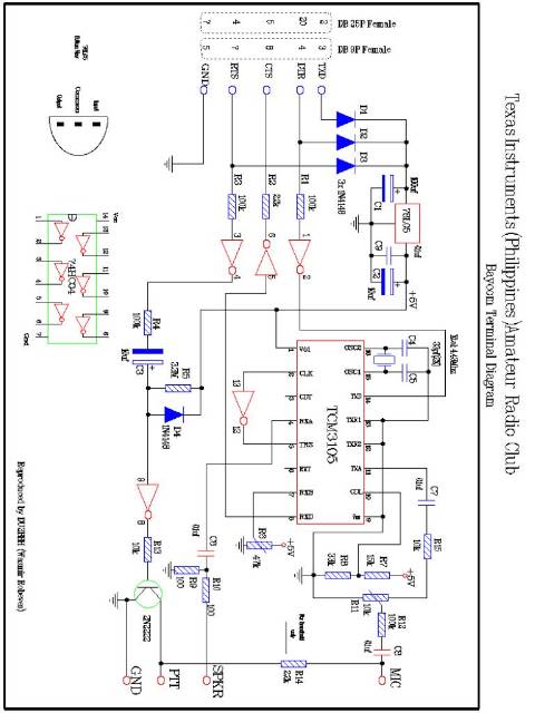

Saludos para todos:
Recientemente he recuperado del cajón de los trastos un viejo modem baycom, que en su día compré como kit a GCY, el modem está rotulado como MPK1-GCY, recuedo que tenía varias formas de trabajo, y he observado que por algún motivo quité una resistencia y algún diodo.
Lamentablemente la documentación que venía con el kit se perdió en la noche de los tiempos, pero me gustaría volver a ponerlo en marcha para cacharrear con el programa xastir (linux) y el aprs.
¿alguien dispone de dicha documentación? yo lo compré hace muchos años, y lo estuve usando en 27, hasta que empezaron a salir los programas que funcionan por tarjeta de sonido.
Cualquier ayuda es bienvenida.

Yo no conozco en concreto el kit de GCY. He montado varios Baycom basados en el diseño original que es el de la imagen adjunta. Espero que sea suficiente para poder localizar los componentes. Si no te aclaras pon unas fotos del tuyo por las dos caras e intentaré identificar lo componentes que faltan.

Gracias Manel, faltar no falta ningún componente, ya que los quité pero no los saqué de la placa, únicamente desoldé una de las patas. La duda era en cuanto a la configuración, no me hagas mucho caso, pero creo recordar que el kit de GCY podía funcionar a 300 bps o a 1200 bps, sin embargo no sé como configurarlo. (Creo que había que quitar alguno de los componentes), pero ya no sé si no funciona porque no está correctamente configurado o por que murió en acto de servicio.
De todas formas si mañana tengo un rato le echo un par de fotos y las cuelgo.
