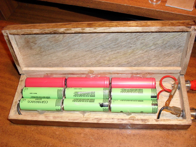

Bueno, pues ya he montado las nueve 18650 en una caja de madera ( de a euro en el chino del barrio ). No ha quedado mal, a falta de colocar los cables de balanceo. Mañana con suerte las probaré en el concurso de VHF. Ya os contaré que tal rinden.

¡Que rustico! jejeje
Me gustaría conocer el rendimiento.
Suerte en el concurso.
EA4TN
Mensajes: 435
#195768  - 6 julio, 2012 14:33
Muy ocurrente y estético.
En cuanto a los terminales, prueba los Powerpoles.....casi todo el mundo acaba enamorado de ellos rápidamente.
Las CGR18650 creo que también son de Samsung ¿verdad Miguel Angel?
Ya nos contarás que capacidad real te ha quedado.
Al menos estas (las verdes) son de Panasonic. Las otras (las rojas) no lo se. Eso si, ambas de 2200 mAh.
A ver que tal se portan mañana.
73!

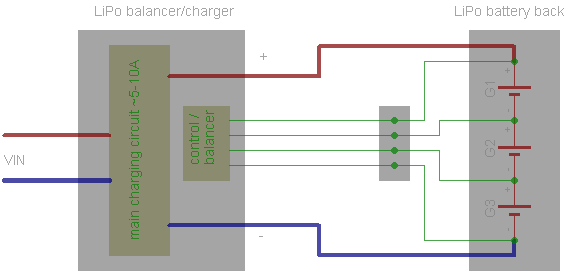

despues de releer este interesante hilo, y de buscar por internet (seguramente no use las palabras adecuadas) y dar una vuelta por el blog de EA4DQX, me surge una duda a la hora de conectar los cables de balanceo en un pack de 11,1V el cargador es un IMAX B6, la cosa es que independientemente del color de la funda de los cables-
en las regletas que lleva el IMAX B6 figura in simbolo + y otro - al inicio y final del dibujo de las conexiones, o sea polos positivo y negativo de los 11,1V en los extremos del 3S donde van conectados los otros dos conductores, el mas proxino al positivo a 3,6 y el mas proximo al negativo a los 7.2V o como va ?
el conexionado seguramente es estandart pero no he sabido encontrar como realizarlo
Gracias de antemano por vustras respuestas
EB6AOK
Mensajes: 1332
#213578  - 26 enero, 2013 18:46
Me auto respondo
Pin 1 en la primera batería, donde también va conectado el negativo
Pin 2 en la segunda bateria
Pin 3 en la tercera batería
Pin 4 en la ultima donde también va conectado el positivo
Creo que lo he puesto bien sino que me corrijan

Porcierto la conesion es un negativo y un positivo a cada celula, no?
EA2SN
Mensajes: 3718
#245353  - 11 febrero, 2014 09:45
No. Teniendo en cuenta la polaridad, el cable de un extremo va directamente al polo negativo de la batería. El siguiente a la unión entre la 1ª batería (desde el negativo) y la 2ª. El siguiente cable va a la unión entre la 2ª y la 3ª, y así sucesivamente hasta que el último cable va conectado al extremo positivo de la última batería, que estará unido también al polo positivo del paquete.
Los dos cables del extremo del conector a los extremos, y los intermedios, ordenadamente, a las uniones entre baterías.
El conector sería el cuadrado gris del medio...
jon, ea2sn
