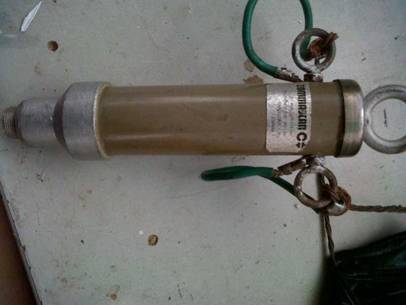

Buenos días a todos,
Tengo un balun Zommascar que usaba años atrás en una V invertida para 15 y 40 pero no se de que relación es.
Teoricamente debería ser 1:1 pero no lo se si lo indica.
Tampoco tengo nada para medir y solo quedaría conseguir resistencia y hacerlo por pruebas pero no tengo de ningún valos que se sirva y loso quedaría usar una carga que tengo para saber si es 1:1.
En San Google, nada de nada :(
Antes de liarme a cacharrear he pensado que igual alguien lo conoce y sabe de qué relación es...¿Alguien lo conoce?

Si el dipolo 15-40m tenía los brazos iguales de largo es un 1:1
También es muy fácil de averiguar si haces un dipolo para 10m, de algo así como 2,6m por brazo, si no tienes ROE en alguna frecuencia entre 27 y 29 MHz estaría confirmado que es un Balun 1:1
