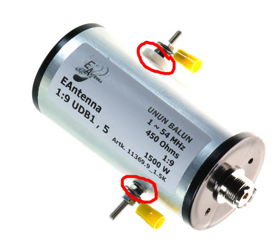

En el balun de la imagen ¿Cuál es el conector de tierra y cuál el de antena?

Screenshot 20260304 140025

No lo sé. ¿Quizá se puede medir con un VNA la impedancia desde cada uno hasta la malla del conector PL? O algo semejante.

No tengo el VNA, con el tester ambas conexiones Dan continuidad en el vivo y la malla del pl de conexión

El mas próximo al conector coaxial suele ser masa ó tierra. Además, fíjate que no está aislado del cuerpo metálico... 👍

Muchísimas gracias Manuel.
Hola Antonio,
  1. Al ser un balun EAntenna, Rod EA7JX ha sido su fabricante y la mejor persona a la que preguntar. Rod está todos los días en Facebook.
  2. Si la vista no me engaña, un terminal del balun ya está a masa, y el otro parece aislado. Si eso es así, pues está claro, antena al aislado, y tierra a la masa.
