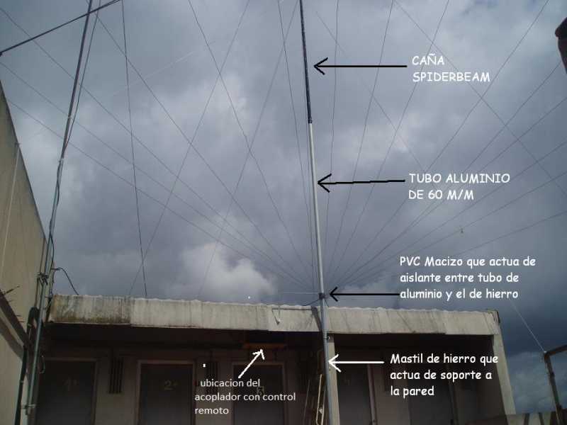

Yo tuve una vertical con la caña de spiderbeam de 12m y la alargue por abajo con un tubo de aluminio, de esta manera conseguirás la medida que tu deseas, es mejor que lo que comentas de enrollar el hilo, también hice otras pruebas de poner un sombrero capacitivo en la punta con 2 hilos de 8 m. colocados como si fuesen 2 vientos, esto lo hice para mejorar el rendimiento en 160m y que me mejoro realmente pero luego se me estropeo en 40 m, me bajo mucho el rendimiento en esta banda ya que me daba, una R de 2 y una J de 98 con una roe de 120 y aún que la podía acoplar con mi acoplador con control remoto y la dejaba a 1:1 no me rendía en esta banda, ya una vez hechas las pruebas en 160m le quite los 2 hilos que hacían de sombrero en 160 y me volvió a rendir en 40m. en las demás bandas perfecto, os adjunto las mediciones a pie de antena sin acoplador, es muy importante que extreméis el plano de tierra, yo tenia encima del tejadillo de los trasteros que veis en la foto todo el tejado forrado de malla de gallinero unos 50 m2 y por el otro lado 16 radiales de unos 10 m de longitud, no eran mas largos porque no tenía mas espacio pero para ir bien hubiesen tenido de ser mas largos, un buen plano de tierra es vital en una vertical, en 160m consegui hacer varios contactos con EE.UU. y en 80 m. con señales de 9+ tambien con toda América y el pacifico, en 20m.el rendimiento que me daba era muy alto altísimo, todo esto se entiende que con amplificador naturalmente. 73 Ramón 3cxg
