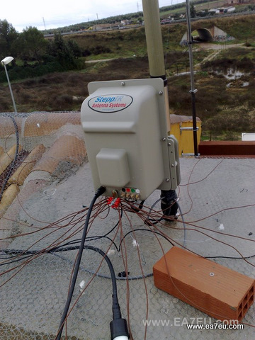

Yo solo puedo hablar muy bien de esta antena, yo monte en total 26 hilos resonantes aquí tienes el link http://www.ea7eu.com/node/23 para que rinda más o menos aceptablemente le debes de poner 4 hilos a 80m, ya te dije que me iba de fábula. Los hilos están tirados, vamos literalmente tirados por el tejado de mi casa.
Yo sigo pensando que algo no hacias bien a la hora del montaje...vamos se escapaba...o bien lo mismo el mando o el coil de 80m estaba cascadete, pero a mi me funcionó al 100% desde el primer dia. Solamente y tal como te dije tube que hacer un calibrate para que la antena supiese donde se encontraba...
