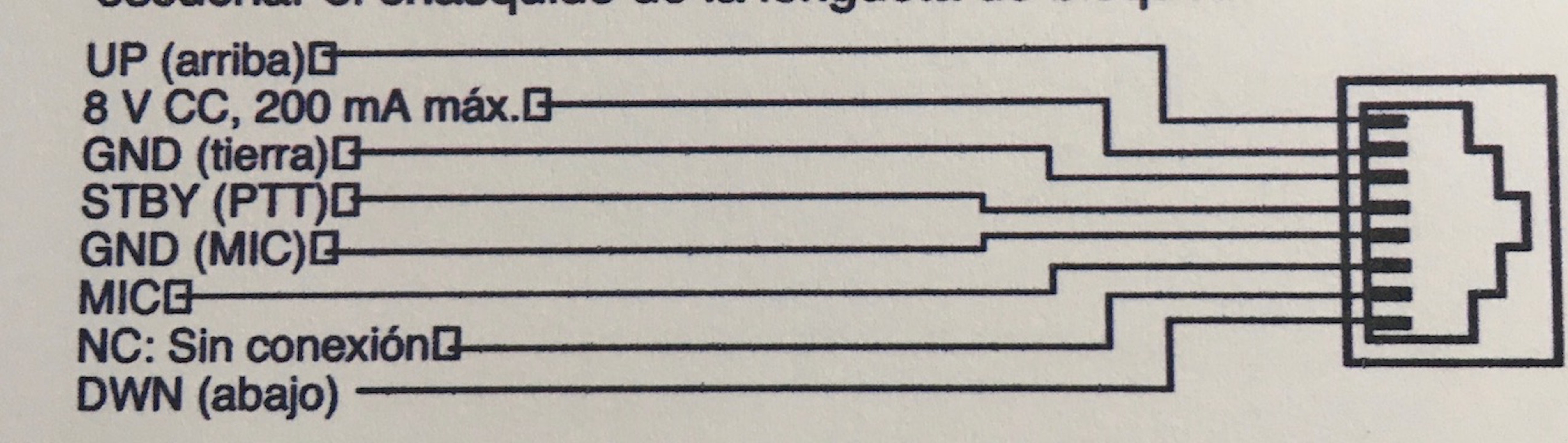

 IMG 5968
Estas son las conexiones del rj45 del TM-G707 pero no tengo las del micro manos libres. Te diré que precisamente el botón DWN no va, pero si el UP. Pienso que podía ser esa la razón. Lo comprobaré y ya diré el resultado. A mi no me importa que del micro manos libre sólo me funcione el PTT pues como el frontal es separable puedo actuar directamente sobre él, por ello actuaré sobre el terminal de conexión al transceptor.
