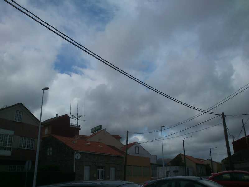

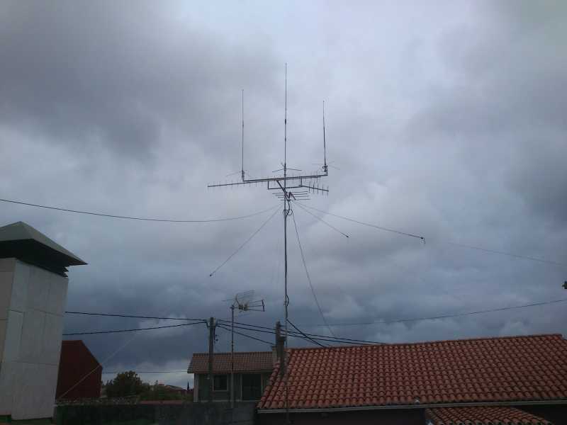

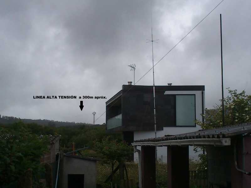

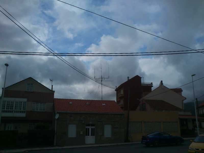

Adjunto tres imágenes para que os hagais una idea de la proximidad de las líneas de tensión.

En las fotos no veo la linea de media, pero si veo otra cosa que podría ser el origen del problema, y que curiosamente también tengo yo, pero por suerte nunca lo encienden. ¿El rótulo luminoso que se ve en la foto está siempre encendido?.
EB1DJ
Mensajes: 125
#223385  - 14 mayo, 2013 20:25
Hola de nuevo Juan, igual estoy yo equivocado y no es línea de media. Me refiero a todo el cableado que cruza la carretera. Por la parte de atrás de la casa a unos 300 ó 400m tambien tengo una línea de alta tensión, de eso si estoy seguro y tal vez sea esa la fuente de ruido.???, pediré prestado un FT-817 y me daré una vuelta haber que sucede.
El rótulo luminoso solo está encendido por las noches y me fijado pero no me afecta en absoluto. Se que lo han cambiado hace cosa de dos meses por culpa del tornado que se formo este invierno en la zona y acabó con el rótulo del hostal por los suelos.

Como ya te han dicho, las líneas que aparecen en la foto son de baja tensión, no de media.
Si ya has probado en casa y no localizas la fuente, hazte como te han dicho con un receptor de am tipo transistor, o con th-f7 de Kenwood o similar para darte un paseo por la zona y localizar con seguridad la fuente de ruído y asegurarte de dónde procede antes de ir a teleco.

Ayer me fijé en un caso bastante curioso, mi antena vertical multibanda Hy-Gain 18AVT tenía la bobina de carga de 80m estropeada y después de repararla volví a instalarla y ajustarla. La ROE perfecta en todas las bandas de trabajo de esta vertical y el nivel de ruido ha desaparecido casi por completo en todas las bandas, pero, por el contrario persiste en las antenas dipolo.(Bazooka 40m, Windom 10-40m y Bigotes de gato 1/2 onda 80-40-20-10m).
Creo que es debido a que los dipolos estan montados formando una V inclinada en dirección hacia una línea de alta tensión que pasa a unos 300m de mi qth, trataré de esprimir la mollera para hacer entrar, de alguna forma, en el pequeño espacio que dispongo una antena tipo cuadro - delta.
