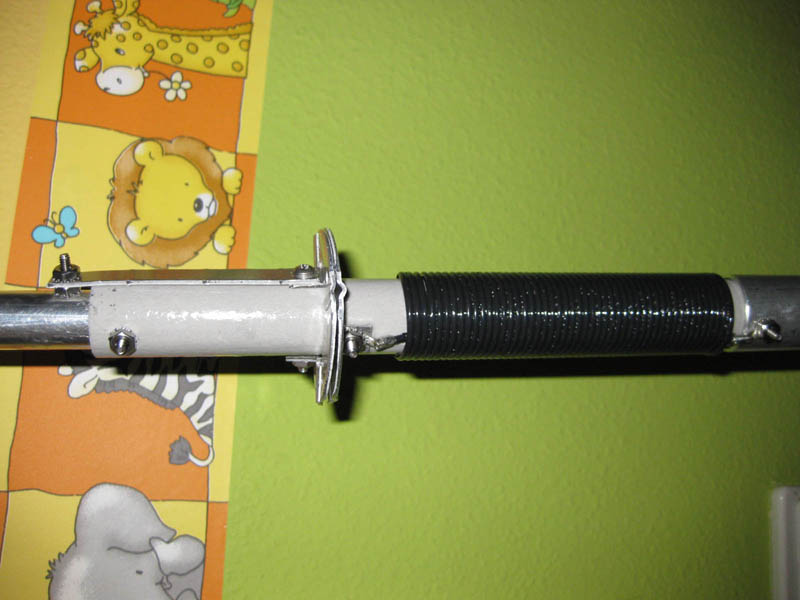

Hola a todos. He comprado esta antena y creo que por el ajetreo del transporte se han aflojado los tornillos de la bobina ultima de la puntera de la antena y se ha desmontado sola y no se como va montada correctamente porque se supone que tiene que venir montada y en el manual no dice nada y no hay fotos. Por favor alguno que tenga esta antena seria tan amable de mandarme una foto de como va montada las bobinas de la punta final, ya que no se como va la ultina de arriba del todo. Aqui pongo unas fotos ordenadas de abajo hacia arriba (hacia la puntera), 1º bobina y 2º bobina estanbien porque no se desmontaron y la 3ª es la que no se si la he montado bien. Tambien dejo las fotos comprimidas por si acaso no se ven aqui.Ayuda por favor. Muchisimas gracias

ESTA ES LA BOBINA ULTIMA DE LA PUNTERA Y NO SE SI ESTA BIEN MONTADA, SOBRETODO LA PLETINA PEQUEÑA DE ALUMINIO QUE UNE AL TUBO Y TAMBIEN LA BOBINA TIENE QUE IR CONECTADA AL SOPORTE DE LOS PEQUEÑOS RADIALES

Yo creo que esta bien en esa pretina van los 4 radiales para 40 metros,le sgo una foto y te la mando y otra cosa es decirlo a quien se lo has comprado,saludos Cesar
