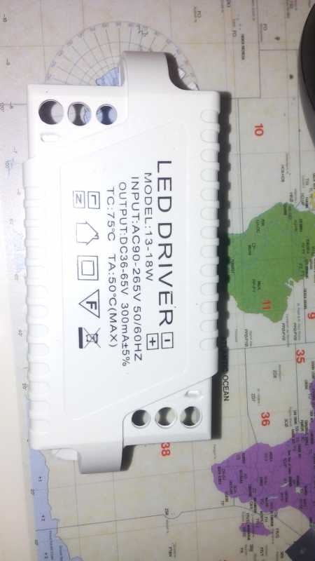

Hola a todos, como nos esta pasando a muchos ya han llegado las luces de led a mi comunidad, y como suele pasar buscan el presupuesto mas barato,bueno, no me pensaba que esto podia producir tanto ruido en todas las bandas,9+20.
A ver si me podeis hechar una mano con esto.

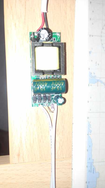

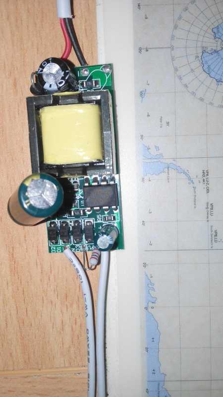

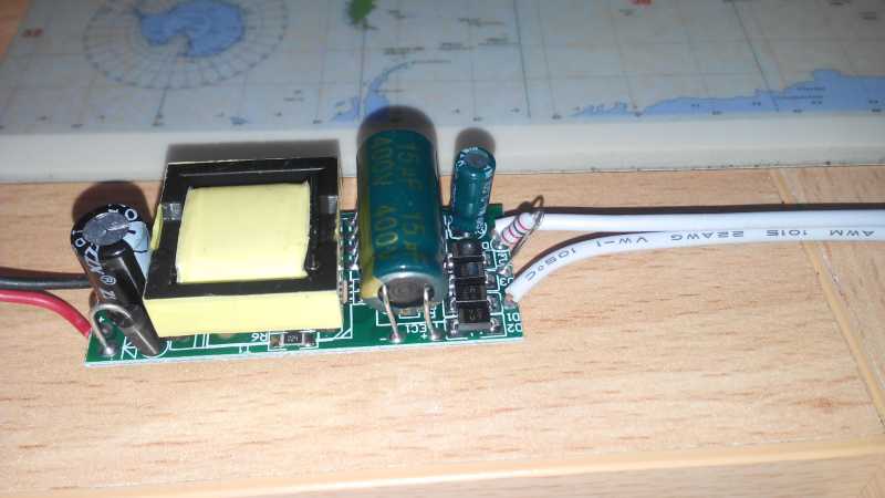

Os pongo unas fotos de el driver a ver si se le puede hacer algo.

En la caja no se ve la marca "CE", si no esta por otro lado, este articulo no se puede vender en Europa.

Pues no Salvador, en el driver no esta la CE por ningun sitio,
luego esto funciona a 65 voltios,Maximo.
Tendre que buscar unos drivers en condiciones y pagarlos yo,son 8.
Lo tenemos clarito con toda esta basura que estan poniendo en todos los sitios entre luces de led y fuentes conmutadas sin filtrar para todo tipo de aparatos.

Se ve claramente cómo la entrada de 220 V alterna va a cuatro diodos rectificadores para obtener +/- 300 V de pico que cargan el condensador verde. A partir de ahí el resto de circuitería.
La lógica sería intentar poner un filtro de red a su entrada (con su conexión a tierra) y, previsiblemente, se solventaría el problema.
Otra opción que planteo al foro es que alguien que conozca bien el funcionamiento de estas lámparas con ledes nos ilustre. En muchos casos las fuentes indican tensiones continuas entre 30-60 V y corrientes máximas de 200-400 mA.
¿Son fuentes de corriente constante? ¿Tienen algún misterio?
Lo digo porque con esa información seguro que podríamos entre todos "parir" un módulo mágico de alimentación universal con una fuente lineal...
